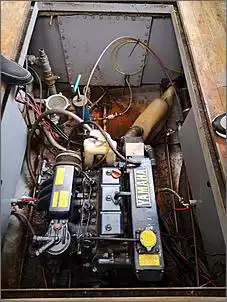

Lesen geht noch. Klicken Sie auf die Grafik für eine größere Ansicht
Hits:	189
Größe:	84,6 KB

Danker Frank, nun bin ich "im Bilde" und um eine Erfahrung reicher !

Ups, der Maschinenraum einschl. Bilge bedarf aber mal etwas Zuwendung.

Also beim Aussehen des Motors und der Bilge wäre das Öl nicht meine erste Sorge. Und 200h glaube ich einfach nicht bei diesem Teil.
Sandman
Der ist bei 200 h hängen geblieben.

Oben im Bild links und rechts der Maschinenraumabdeckung ist eigentlich der Wasserablauf der Plicht. Dort sind allerdings die Schlauchmuffen abgerostet. Somit wurde nicht in das Seeventil sondern in den Maschinenraum entwässert.
Die Schläuche dafür fehlen schon.
Mittwoch ist Kaltstart -Probelauf, dann weiß ich über den Motorzustand vielleicht etwas mehr!
Gruß Frank
