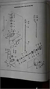

Wegen der durchrutschenden Schraube habe ich mal die Explosionszeichnung von Unterwasserteil angefügt. damit wir eine Diskussionsgrundlage haben. Ich habe das Unterwasserteil noch nicht auseinandergenommen. Welches Teil könnte denn hier zum "durchrutschen " geeignet sein?

Die Schraube steckt zumindest fest auf der Welle ... alle "Zähne" der Welle und Schraube sind ok. die Welle kann ich allerdings ein paar Millimeter nach vorne ins Gehäuse schieben und wieder die paar Millimeter zurückziehen. die hat also etwas Spiel ... aber im Betrieb klingt es eindeutig nicht so als ob im Getriebe irgendetwas überspringen würde...

Bei dem Bild ist die stelle markiert wo der Prop. sich lösen und rutschen kann.

Du wirst Lachen bei diesem Typ gibt es keine Mutter ... siehe Explosionszeichnung ... wird nur draufgesteckt und mit einem Splint gesichert. Fertig ....

Also ich sehe auf der Zeichnung eine Mutter Nr. 53.
Nr.54 ist der Sicherheitssplint.
Da kann Mann den Prop ohne Probleme verdrehen.....

Also der sass definitiv andersherum als Jogie auf den Bildern gekennzeichnet hat. Aber das ist die einzige möglichkeit den auf die Welle zu bekommen. Siehe explosionszeichnung und dort Splint 51 der geht durch die Welle und durch die Narbe. Die Mutter 53 ist nur dafür da dass 51 nicht rausfällt. so war zumindest der zusammenbau als ichs es gestern demontiert habe ...

Die Beschriftungen sind falsch!
Der Propeller ist ohne Nabenauspuff. Der kleinere Durchmesser muss also nach Hinten...

ich schicke später noch Bilder. Habe ich gerade nicht geschafft, aber es ist UNMÖGLICH die Schraube so wie auf den Bildern aufzusetzen ohne die Nabe aus der Schraube zu nehmen. wenn das Ding werkzeitig so geliefert wurde ist das falsch. aber sorum wie auf Jogies Bildern beschrieben bekomme ich die nicht drauf.

Ich hatte das FALSCH auf den Bildern gemacht weil es bei meinem Mariner anders ausieht. Habe es dann auf deiner Explosionszeichnung genau gesehen das die Prop. Aufname bei deinem anders anders ist.
Habe den Beitrag gelöscht weil ich das falch gemacht hatte.
SORRY ich hätte vorher die Explosionszeichnung genau schauen sollen.
