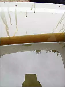

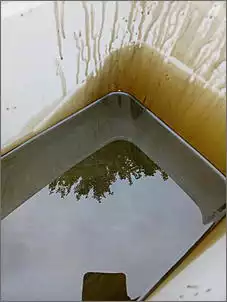

Ich habe die Vergaser komplett zerlegt und im Ultraschallbad mit Ethanol bei 60° 15min gewaschen. Das einzige was nicht demontiert wurde waren die Gemischeintellschrauben bzw. Standgasschraube.
Das Motoröl war trüb,

auf den Bildern spiegelt es sehr stark, aber ich würde jetzt mal sagen, das sieht normal aus.
Probier mal die Vergaser neu einzustellen. Vielleicht kannst ein Video einstellen wie er läuft, das ist oft ganz hilfreich.

Siehst du auf dem ersten Bild diese schlieren im Bild, das Öl ist Braun/Grünlich. Das macht mir halt etwas sorgen.

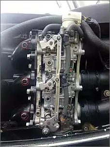

Wo schließe ich den Synchrontester an? an Rot oder Grün? Vor Grün kommt der Luftansaugkasten.

Benutzerbild von Ultraviolet
Ultraviolet Ultraviolet ist offline
Registriert seit: 04.11.2013
Beiträge: 8
Boot: Shakespeare Mini Sportsman
5 Danke in 4 Beiträgen
Standard Synchrontester
Zitat von Greystar Beitrag anzeigen
Wo schließe ich den an? an Rot oder Grün? Vor Grün kommt der Luftansaugkasten.
Anhang 802778
Die rot markierten Schrauben.
so long
André
