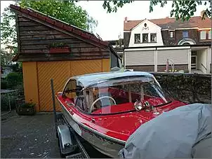

Weil das Wetter gestern gut war habe ich mal angefangen die Anbindung zur Scheibe zu machen. Hergestellt aus 280 g Glasfilamentgewebe mit Polyester Kunstharz.
Als Trennmittel hatte ich Frischhaltefolie genommen. Funktioniert super.

So es geht weiter Schleifen kleben schäumen und alles noch einmal und nochmal

Kannst du unter dem Dach sitzen? Und wirst du es im sitzen öffnen können, um zum Beispiel am Steg auszusteigen?

Also unter dem Dach kann ich bequem sitzen, das habe ich brobiert, sonst hätte ich das Projekt nicht begonnen.
Nein das Dach kann nicht geöffnet werden. Mann muss durch die Öffnungen rechts und links ein und aussteigen.
Aber man kann es kpl abbauen eben ein Hardtop
