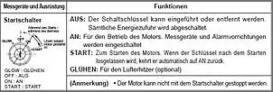

Ich nehme an, dass Du Deinen Yanmar mit einer Drehung des Schlüssels im Uhrzeigersinn startest.
Versuch mal den Schlüssel im Gegenuhrzeigersinn zu drehen (aber nicht murksen ). So würde, wenigstens bei meinem Yanmar vorgeglüht werden.
Hits:	99
Größe:	36,1 KB
Übers Vorglühen findest Du wohl tatsächlich nichts in den Handbüchern.

Bei mir gibt es nur Off-On-Start, Drehrichtg. rechts. Auch im Handbuch. Kein Glow. Hab ich auch noch nie gebraucht. Fahre ja nur im Sommer. Mein Motorspezi meint, das wurde
später bei Yanmar eingeführt. Tippe mal, dein Motor ist jünger als 2000?
Anhang 784237
