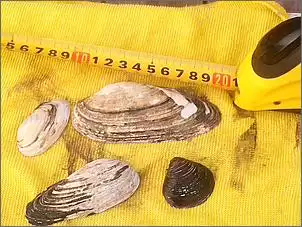

Kann man die essen?
Hab ich Binnen noch nie davon gehört, aber um so berechtigter die Aussage es kommt aufs Gewässer an.
Gerade extra für dich vom Rhein mitgebracht:

Cool.
Muscheln hab ich persönlich binnen nur einmal am Mälaren vor nicht ganz 40 Jahren erlebt.
Die waren aber am Bootssteg und auch nach 7 Wochen nicht am Boot ohne AF.

Am Rhein (wiesbaden Schierstein) hab ich vor ein paar jahren sogar Quallen gesehen.
Muscheln gibt es sogar bei uns in den Baggerseen

Cool.
Sind nur zwei von mehreren Arten im Rein.Die lange ist ne Flusperlmuschel und die Muschelörmie ne Körbchenmuschel.
Die setzen sich aber nicht an Booten fest.
Was in kurzer Zeit auf den Booten sitzen kann ist die Wandermuschel,aka Zebramuschel. Können in Recht kurzer Zeit echt grosse Mengen ans Boot heften. Wo die viel auftreten, wird man um nen AF nicht herumkommen. ( Da hab ich doch geschickt die Kurve zum Thema wieder gekriegt)

Der Bewuchs am Bodensee ist nicht hoch.
Das ist ein nährstoffarmer (aber dafür "Kalk"haltiger ) Voralpensee.
Es gibt bei uns Boote im Hafen die ü10 Jahre ganzjährig im Wasser liegen ohne AF (Charterschiffe, da wird an allem gespart). Das sind aber Sechler mit einem Rumpf der easy zu reinigen ist und an den man gut ran kommt zum "kärchern" einmal im Jahr.
Aber Muscheln gibt´s zum Beispiel und zwar ganze Mahlzeiten. Und es werden mehr und mehr Arten
Und die lassen sich halt easy abkärchern auf einem harten glatten "Antifouling" (ich denke chemisch/biologisch wirkende sind am BS eh nicht zugelassen). Speziell bei Motorbooten mit allen Kanten und tief auf dem Trailer tun sich da manche ganz schön schwer.
Und: Das Gelcoat ohne AF sieht nach ein paar Jahren auch nimmer blütenweiss / neuwertig aus.
Darum: Find ich meine Methode ganz gut: Vor 15 Jahren (!!) habe ich einmal AF draufgemacht. Muss nicht dick sein. Und es zwingt einen auch keiner das permanent nachzujauchen, ich mach gar nix, solange bis es eben durch ist (dann entfällt schon fast der Arbeitsgang "abschleifen").
Ich finde: Am Ende spart AF arbeit.
Bilder sind vom BS nach 2 Jahren am Stück im Wasser vorher --soviel ist da wirklich nicht drauf, viel mehr wär´s aber ohne AF auch nicht--- und nach 20 minuten kärchern :
