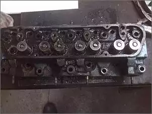

Bei meinen Motor habe ich jetzt den Kopf abmontiert, beim zerlegen des Zylinderkopfes musste ich leider feststellen das der Abgaskrümmer gebrochen ist.
Jetzt habe ich vermutlich auch einen vergleichbaren Standardmotor gefunden wo ich die Ersatzteile schnell und günstig bestellen kann.

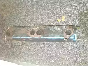

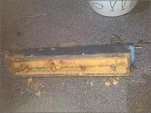

Mein Auspuffkrümmer hat auch schon einige Macken. Aber bevor ich 500 Euro in einen Neuen investiere, versuche ich es nochmal mit Gewinde nachschneiden und stehbolzen einkleben. Die alten Stahlbolzen haben sich mit dem Aluguß nicht so recht vertragen. Jetzt kommen Stehbolzen aus Edelstahl. Das liegt in der chemischen Reihe etwas näher. Die Hitze und Abgase habe den Fraß natürlich noch etwas beschleunigt.

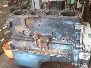

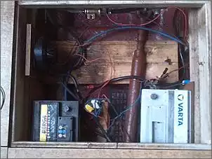

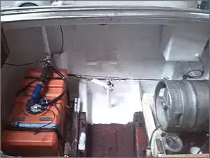

Heute war ich wieder am Boot und habe den Motorraum weiß gestrichen. Jetzt muss ich noch den Kabelbaum erneuern. Hat jemand einen Schaltplan für mich, könnte ich gut gebrauchen.
Vielen Dank

Ich benötige natürlich einen Stromlaufplan.
Bernd

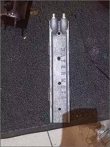

Standard Bilder vom Krümmer und Motorraum

Bei meinem Motor leckt der Auspuffkrümmer. Habe ihn zum Schweißen weg gegeben und bekomme ihn Montag erst wieder. Will hoffen, daß er dann dicht ist. Sonst verlief der erste Probelauf ganz gut. Nur der Öldruck zeigte nur 2 bar an. Kann aber auch an der Anzeige liegen. Wenn der Krümmer dicht ist bin ich schlauer.
MfG Roland
