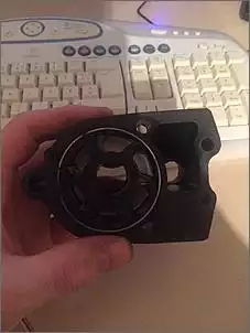

Demontage war nicht umsonst Impeller geprüft
muss ersetzt werden, habe zum Glück einen vorrätig
Das Thema Impeller ist ja schon oft diskontiert worden. Ist meine Annahme richtig das der Impeller eigentlich falsch sitzt (Drehrichtung der Welle ist ja Links).
Müssten die Flügel dann nicht hinterher drehen.

Wer sagt das die Welle Links herum dreht?
Die Welle (Am UWT) wo das Impeller Gehäuse drauf gehört dreht sich bei mir gegen den Uhrzeiger Egel ob vor oder Rückwerts Gang eingelegt ist.
Sicher?
Hilft Dir das: https://www.boote-forum.de/showthrea...47&#post617647 ?

@ Torben
Ja bin mir sicher mit der Drehrichtung ,habe mein UWT grade vor mir.

...na, dann guck mal von oben drauf...
Ich vermute mal Dein Denkfehler ist, dass wenn Du an der Ausgangswelle so drehst, dass sie eingreift, dass dann die Welle linksherum dreht.
(geiler Satz, dass das das dann auch so erklärt )
Die Kraftrichtung ist aber andersrum, die Welle dreht von oben gesehen rechtsrum und treibt die Propellerwelle an!
(nicht das Du wirklich ein Weltweites Unikat da hast )

Mal als Gedankengang zum Impellereinbau: wenn man den mit Vaseline einsetzt und die Flügel in die verkehrte Richtung zeigen, so dürften die sich doch mit der ersten Umdrehung in die richtige Richtung umkehren und alles ist gut, oder?
Dann kann man nach Montage des Antriebs nochmal in Ruhe prüfen, ob alles richtig herum dreht, ohne dass man den Impeller versammelt...
Oder gibt es Bedenken?

So ist es, wenn der Impeller noch frisch ist, dann drehen sich die Flügel in die gewünschte Drehrichtung.
Ich dachte Du bist vom Fach
Das mag vielleicht bei den kleineren Impellern zutreffen.
Aber der Gen.I Impeller wird Dir diesen Einbaufehler nicht danken.

Karsten, ein neuer Impeller ist in den Flügeln noch so weich, das wenn verkehrt rum gedreht wurde, sich dieser in den Flügeln dreht, wenn richtig herum gedreht wird, bereits gelaufene Impeller aber machen das oft nicht ohne frühzeitig auszufallen.
Das zumindest habe ich beobachtet wenn Azubis die Monteure waren.
