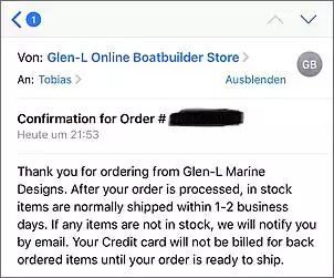

Danke dir Hein,
so... und jetzt habt ihr den Salat

Alt 25.02.2018, 21:11
Benutzerbild von Mio69
Mio69 Mio69 ist offline
Registriert seit: 11.10.2016
Ort: Witten
Beiträge: 1.462
Boot: Eigenbau Unicat "Tatihou 2" & Morbic 12 im Bau
Rufzeichen oder MMSI: Unser Kopf ist rund, damit das Denken die Richtung wechseln kann.
4.437 Danke in 1.238 Beiträgen
Genial!!!
Jetzt weiß ich endlich eine Quelle, wo es den Bau der Sweet 16 zu bestaunen gibt , im Booteforum .
Viel Spaß
Mio
