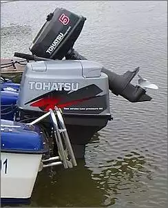

Zitat von mario190 Beitrag anzeigen
Deshalb werde ich über den Winter wahrscheinlich nach einem 2PS Motor Ausschau halten. Die 2PS 2 Takt von Yamaha gefallen mir gut aufgrund des internen Tanks und des geringen Gewichts(unter 10kg).
Diesen wollte ich dann mit einer Halterung neben dem Spiegel montieren.
Unter 10kg wirst Du nicht hinkommen, das leichteste, was ich bislang gesehen habe, war im Bereich 12-13kg.
Wenn Du die Halterung montierst, hänge sie auf alle Fälle an Backbord an's Boot (auf der Fiberline ist das Steuer Steuerbord, richtig?).
Ich habe an meiner Hellwig Triton TSL (4,25m) einen 5PS 2-Takter montiert (19kg), dooferweise war die Halterung schon auf Steuerbordseite angebracht. Wenn ich alleine unterwegs bin, setze ich mich immer gen Mitte, um es auszugleichen, aber ein wenig doof ist das schon. Ich habe den Eindruck, dass das Benzin im 60l-Tank, der über die volle Breite geht, das dann noch verstärkt, wenn es zu einer Seite läuft.
Im letzten Jahr hatte ich eine Triton mit einem Notspiegel auf Backbordseite. Das war deutlich angenehmer. Bonus: Wenn die Pinne auf der Aussenseite des Bootes ist, lässt sich deutlich besser sitzen und steuern, als wenn in der Mitte.
Ach so: Bei einer Halterung wie dieser - https://www.awn.de/boote-motoren/ben...rdmotoren.html - mit Federn solltest Du das ganze nicht in Einzelteile zerlegen. Als ich das Boot gekauft hatte, war der ganze Hebelarm mit dem eigentlich Spiegel abgeschraubt. Der Händler hat dann ein wenig geflucht, weil er zwei Stunden gebraucht hat, um das mit genügend Vorspannung der Federn wieder zusammenzusetzen ...
Ansonsten: Ja, Notmotor ist prinzipiell sinnig, in diesem Jahr schon zweimal (auf der Elbe) gebraucht. Einmal war ich zu doof (Jungfernfahrt), um den Benzinhahn richtig zu bedienen (mit Inhalt von 1m Schlauch und Pumpball kommt man ca. 1.5km ...), das anderere mal ist der Benzinschlauch durchgescheuert gewesen und hat Luft gezogen. Motor runter und los ging's.
Da Du fragtest, ob der Motor nicht doch mal in's Wasser taucht - passiert bei mir nicht, der lässt sich hoch genug klappen. Das Boot dürfte von der
