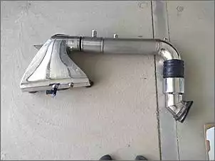

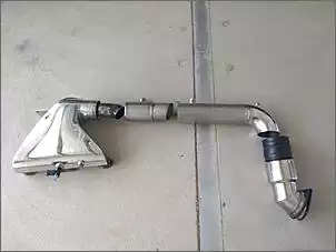

Da bei uns in den letzten beiden Jahren nicht viel mit Bootfahren ging, habe ich im Frühjahr die Auspuffanlage demontiert und wieder Wasserspuren im Krümmer gefunden.
Zwar weniger, als in den Jahren davor, aber immer noch etwas.
Darum habe ich mich jetzt entschieden den kompletten Abgastrakt neu zu bauen:
- Neue Hitek-Anlage, 11 cm höher als die alte (obwohl die auch schon 3" höhjer war)
- Das Kühlwasser der neuen Hitekanlage wird nicht am Ende der Hitekanlage mit dem Abgas gemischt, sondern geht erst noch durch eine ca. 25 cm langes doppelwandiges (gekühltes Rohr). Das Außenrohr ist aus V4A, das Innenrohr aus Duplex - da rostet nichts mehr (Alex, danke nochmal für die Hilfe)
- Hinter diesem doppelwandigen Rohr wird das Kühlwasser mit dem Abgas gemischt und geht in ein weiteres Rohr, in diesem Rohr ist ein Muffler, um das Geräusch zu dämmen
- Danach kommt ein Bogen, in diesem Bereich geht es durch den Rumpf (nach unten, durch die Unterseute dcer Badeplattform)
- Danach kommt außerhalb des Bootes ein weiterer Muffler; der ist so angebracht, dass das Abgas in Verdrängerfahrt unter Wasser rausgeht und erst wenn das Boot in Gleitfahrt ist, gehen die Abgase direkt raus (natürlich immer noch durch 2 Schalldämpfer gedämpft.
Hierduch hoffe ich, dass die Geräuschentwicklung moderat bleibt.
Die alte Hitek-Anlage werde ich dann verkaufen.
Hier ein paar Fotos, wenn alles eingebaut ist, gibt es mehr:

Alt 12.06.2020, 10:11
goec2468 goec2468 ist offline
Registriert seit: 20.12.2009
Beiträge: 7.135
5.021 Danke in 3.177 Beiträgen
Inzwischen ist alles eingebaut und erste Testlauf fand statt: Läuft und macht alles so wie es soll.
Dabei ist der Klang bei Standgas dezent, kaum lauter als bei Standardauspuff und bei Gleitfahrt dumpf und bassig und zwar lauter als Standard, aber alles in allem leiser als ich befürchtet hatte - mir gefällt der klang gut.
Götz
