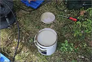

Um das hier sauber zu beenden:
Ich habe es versucht und meine 2 x 2,5 Liter Compass Cruising AF (doverwhite) verarbeitet.
Kurz die Linie abgeklebt:
Name:	2022-03-21 AF 001.jpg
Hits:	33
Größe:	77,8 KB
Die Dose geöffnet:
Name:	2022-03-21 AF 002.jpg
Hits:	34
Größe:	173,5 KB
Oben hatte sich Flüssigkeit abgesetzt, unten drunter irgendwelche Feststoffe.
Mit der Bohrmaschine und einem Rührer habe ich es ordentlich aufgerührt. Ging problemlos und war total unauffällig.
Anschließend mit einer kleinen 10cm Rolle aufgetragen.
2:30h ungefähr für eine Schicht. Am nächsten Tag eine zweite Schicht - mit der gleichen Rolle (über Nacht in einer Tüte eingeschlagen).

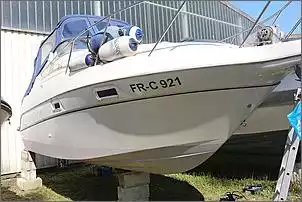

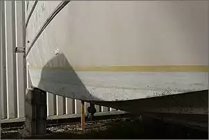

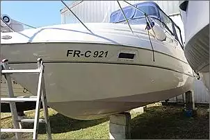

Und so sieht das Ergebnis aktuell auf der Maxum aus:

Sagt im Moment nur aus, das dein Unterwasserschiff schön Grau geworden ist, nicht mehr ! Ob das jetzt hält wie es soll und wie lange, das wirst du noch Testen müßen
Gruß Rainer
