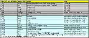

Was mir eben eingefallen ist , was ist wenn es eine Mischung aus Tachosignal und richtiger Voltzahl ist .
Lt. der Schaltung sind es 99 km/h , aber bei 12V
Normal sind im Wagen doch 13-14 V
Vielleicht erscheint ihm das auch wieder unplausibel
Es grüßt Flo

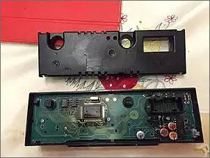

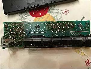

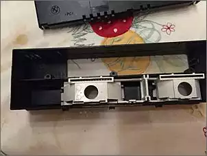

Am Ende ist es ein banales Masse-Problem...
Schraub mal auf und lass uns mal am Innenleben teilhaben.
Alt 15.04.2016, 22:56
Benutzerbild von Bartho
Bartho Bartho ist offline
Registriert seit: 13.06.2010
Ort: Nähe Cuxhaven
Beiträge: 2.982
Boot: Bavaria 820
Rufzeichen oder MMSI: DJ4866
Kein thema

Oben links der 20 Polige Stecker
Hits:	150
Größe:	83,1 KB
das Display bzw. die kontakte
Hits:	124
Größe:	47,0 KB
Es grüßt Flo

Bin mal so frei und häng die Original EBA mit dran.
http://www.e36talk.com/index.php/Att...-pdf/?7739f9ed
auf Seite 450 ist zu sehen wie und was wo angeschlossen wird
Hits:	145
Größe:	68,7 KB
hier geht z.b Pin 13 (Tachosignal) auf Masse
es handelt sich zwar um den richtigen BC und auch um den richtigen Stecker aber es fehlen in der EBA z.b ein paar Pins
Es grüßt Flo
