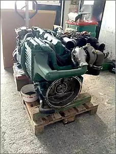

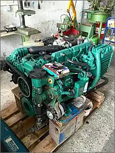

So,
Maschine ist raus...........
oelwann ok, oelspur unten an der Glocke, zusätzliche schlechte Ventildeckelabdichtung, da hat es wohl auch rausgedrückt gem. oelspuren usw.
Ist jedenfalls gut die Maschine rausgenommen zu haben, jetzt werden die Simmerringe erneuert, die Welle bekommt ein neues Lager - hat ein wenig Spiel -
und die Dichtungen werden erneuert, incl. Ventildeckel.............
sollte bis nächste Woche erledigt sein.
danke jedenfalls für eure Tips, man lernt ja nie aus.......

Sieht auch so aus als wenn deine Seewasserpumpe undicht ist
Wenn der Motor schon mal auf der Palette ist kann auch direkt die Sachen machen die imMotorraum am Platzmangel scheitern
Frostschutz tauschen und Wäremtauscher, Kühlsystem, ladeluftkühler spülen / reinigen
Korriosionsschutz/ Farbschäden beseitigen/ ausbessern
Turbo und Knie sind ja schon neu.
