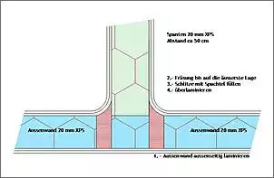

vielleicht kann man durch ein paar geschickte Details die Scherkraft erhöhen
Hoffe ihr versteht meine SkizzeKlicken Sie auf die Grafik für eine größere Ansicht

Nein, Microbaloons ändern nichts an der Haftung, das geht allein über das Harz. Sie dienen eher als leichtgewichtiger Füller, vertragen aber keine besonders hohen Lasten. Suche lieber nach einem Harz mit hoher Klebkraft (ich habe da schon extreme Unterschiede festgestellt).
Wie gesagt, wenn Du mit XPS arbeitest, dann denk nicht so technisch genau sondern arbeite mit "Sicherheitspolster". Wird Dir viel Zeit und Geld sparen, letzteres kannst Du in einen kräftigeren Motor stecken, der das Mehrgewicht wieder wett macht

ich habe mich von einem Prof. für Glas- und Kohlefasern überzeugen lassen, dass XPS ungeeignet ist, bzw. Die Langlebigkeit, Druckfestigkeit etc. sehr zu wünschen übrig lässt. Airex o. ä. ist mir zu teuer. Ich lass die Finger davon.
Nehm nun Sperrholz das überlaminiert wird. Ist für einen Laien wie mich am einfachsten.
