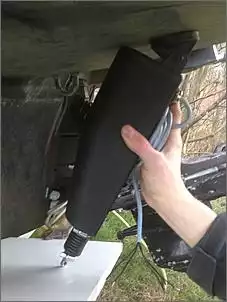

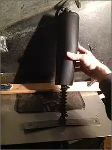

Meine ElTrim Trimzylinder sind heute gekommen.
Da sie sehr groß sind müsste ich sie von unten an die Badeplattform bauen.
Was meint ihr kann ich diese so verbauen ??
Hits:	140
Größe:	67,5 KB
Würde jetzt auch gleich meine Trimmklappen vergrößern auf 30x50cm
was haltet ihr von der Größe ??
Danke schon mal in voraus.
Einfache Antwort:
NEIN!

Einfache Antwort:
NEIN!
Warum nicht ???

Hast recht so würde der Zylinder die Klappe nur Richtung Boot Drücken :-((
Werde noch mal schauen wie es ist, wenn ich die Klappen weiter innen setze.

Der Winkel ist etwas suboptimal. Die Badeplattform sieht stabil genug aus
Eine Möglichkeit wäre, in die Badeplattform rumpfseitig Ausschnitte zu schneiden um die Zylinder anzubringen.

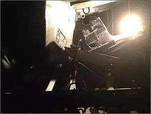

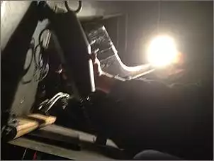

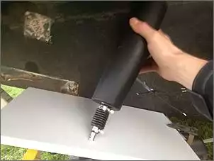

Hier noch eine Möglichkeit dann wären die Trimmklappen aber nicht mehr so weit auseinander.

Alt 17.02.2016, 17:24
Registriert seit: 07.02.2005
Ort: Niederbayern
Beiträge: 6.415
Habe meine ElTrim: viel näher an den zum Antrieb verbaut; (wegen Rumpfform..)
Gar kein Problem..
(Habe auch nur den empfohlenen Mindestabstand zum Antrieb..)
Würde auch bei dem Boot: auch deutlich größere Trimklappen verbauen!
Mal mit dem Hersteller ein Gespräch führen..
Die können auch speziell angefertigte Trimklappen liefern.
Und dann: kann man auch am Heck befestigen..
Grüße von Herbert

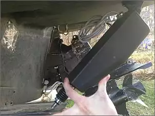

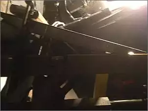

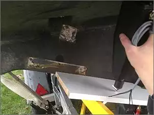

So habe noch mal ein wenig getestet, und hoffe so kann ich das anbauen.
Ich glaube so könnte ich das Montieren zwar Sitz der Zylinder dann 4 cm versetzt müsste aber auch klappen.
Die VA2 Platte (49x33cm) steht jetzt 10 cm links und rechts über und nach vorne 13 cm
Wie groß sollte eigentlich der Radios bei heruntergefahrenen Klappen sein ??

Alt 17.02.2016, 20:15
Benutzerbild von Raili
Raili Raili ist offline
Registriert seit: 06.10.2004
Ort: Graz
Beiträge: 2.592
1.604 Danke in 1.112 Beiträgen
...in der Betriebsanleitung steht nur was über die Minimalstellung in eingefahrener Position der Zylinder (bei Gleitern 1-2 cm höher als Verlängerung Gleitfläche Boot), über die ausgefahrene Stellung hab ich mir noch keine Gedanken gemacht.
lg
Raimund
Alt 17.02.2016, 22:13
Zeuss Zeuss ist offline
Registriert seit: 11.06.2014
Beiträge: 624
Boot: Bayliner 2255
63 Danke in 45 Beiträgen
Na dann hoffe ich jetzt mal das das so ausreicht :-/
