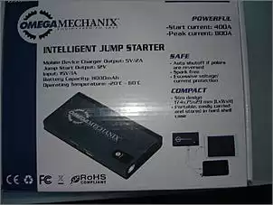

@ Marius weil er gefragt hat und natürlich für alle Interessierten aus dem
Wie versprochen....
Hits:	101
Größe:	53,6 KB
Ist in einer einigermassen stabilen Kunststoff-Reissverschlussbox verpackt, so dass alles an einem Ort versammelt ist.

das Gerät kostet, zumindest bei amazon, über 200€.
Meine Einschätzung:
Ob es bei dem Aufbau, inkl. der Stromzangen, Kabel und Steckvorrichtung tatsächlich zu 400 oder gar 800A bei z.B. 9V an der Starterbatterie kommen würde, ist eher zweifelhaft.
(Wie die internen 3 Zellenverbinder dimensioniert sind, weiß man ja nicht.)
Bei Kälte ohnehin nicht.
Es wird wohl nicht ohne Grund bei diesen Batterien/Zellen immer nur ein kaum überprüfbarer Maximalstrom angegeben. Eine nach EN real ermittelter Kaltstartprüftstrom, wie er bei jeder Bleibatterie angegeben wird, die auch zum Starten gedacht ist, würde ganz bestimmt nicht annähernd so fantastisch ausfallen.
Für rund 200€ wird nahezu jede AGM-Blei-Batterie, die man als Versorgungsbatterie benutzt (und die man auch zum Notstart heranziehen kann) und die daher auch mit richtigen Schraubanschlüssen montiert ist, tatsächlich 400A bringen können, und das deutlich längere Zeit und sogar bei minus 18Grad.
Hauptvorteil:
Die liegt nicht jahrelang herum und wartet auf ihren großen Einsatz (ewig bleibt die Lithium-Batterie übrigens auch nicht im Topzustand, denn deren Innenwiderstand wird allein durch die Zeit, ohne dass man sie nutzt, größer), da man sie ganz normal praktisch für Versorgungszwecke nutzen kann und wird.

@ Friedhelm
Wer bin ich denn, dass ich Dir widersprechen sollte.
Alles was Du schreibst, wird vermutlich seine Richtigkeit haben. Nur was nützt das alles? Was Kälte mit einer Batterie macht, gleich welchen Typs, ist hinlänglich bekannt.
Ich werde ganz sicher nie eine Bleibatterie mit mir herumschleppen oder gar "nutzlos" im Boot deponieren. Wenn ich sie nämlich dann mal nach Jahren brauchen würde, wäre sie sicher platt und/oder hätte Zellenschluss.
Da lade ich lieber das knapp 300 Gramm schwere Gerät alle drei Monat neu und habe es dann dort wo ich es brauche... Brauchen werde ich das vermutlich nie.....
Ich fahre nur im Frühling, Sommer und Herbst mit dem Boot und dies hängt bei meiner Abwesenheit am Landstrom.
Jeder wie er will, mir gibt das Teil eine gewisse Sicherheit und am besten ist es ohnehin wenn man so ein Teil nie braucht.
Du hast ja die Vorteile ja so schüchtern angetönt, man kann, neben einem Motor starten (bei warmen Wetter), fast alles laden was einen Anschluss hat für den ein Adapter beiliegt...
Ich will niemanden überzeugen.... Ich habe meine Erfahrung mit dem Auto hier publiziert und weil Marius gefragt ein Foto der Verpackung gemacht weil da alle Angaben draufstehen.
Ein jeder wie er will...
