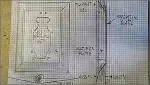

Anbei eine Skizze eines Z durchbruchs, den ich letztes Jahr ausgeflickt hab.
(Bilder sind leider woanders gespeichert )

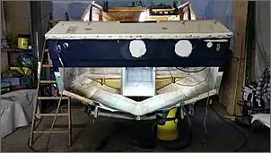

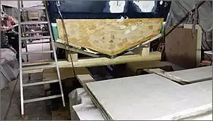

Wenn nicht, käme dann eher so etwas auf dich zu.
Hits:	393
Größe:	63,3 KB
Hits:	354
Größe:	59,5 KB
Viele Stunden, ob bezahlt oder nicht, werden es auf jeden Fall.
Lg, Alex
