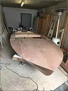

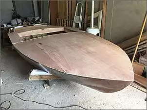

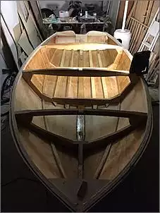

Guten Abend zusammen, die letzten Tage hat sich mal wieder ein wenig etwas getan... Haben das Bötchen jetzt wieder in seine Heimatgarage verfrachtet und ein Gestell gebaut um es dann umzudrehen und anschließend mit dem Innenausbau zu beginnen.
Hits:	202
Größe:	90,3 KB
ID:	688905 Klicken Sie auf die Grafik für eine größere Ansicht
Hits:	193
Größe:	59,1 KB
Zunächst habe ich innen alles schon mal mit Epoxy vorgrundiert und dabei auch die Kehlen gespachtelt. Anschließend ging es weiter mit dem Gerüst für das Deck. Dazu habe ich (wieder wie gewohnt) Stammware verwendet. Diesmal Kirschbaum, den wir vor ca. 10 Jahren umgemacht und ins Sägewerk gebracht haben. Die Bohlen sind in einem erstaunlich guten Zustand. Diese habe ich dann abgerichtet und zu Leisten gesägt.

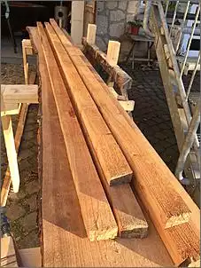

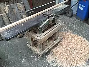

Übrigens, wer auch vor hat mit Stammware zu arbeiten, der dürfte um eine Abrichthobelmaschine nicht herum kommen (man beachte den Berg von Späne)!
Für ihre 50 Jahre hat sie ihren Job aber ganz gut erledigt.
So ein Ding muss sofort in die Investitionsplanung
Das erweitert die Möglichkeiten natürlich erheblich.

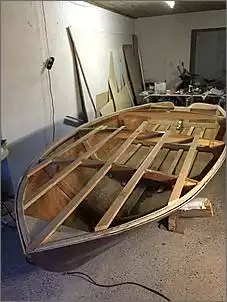

Nochmal ein kleines Update: Heute habe ich das Grundgerüst für den späteren Deckaufbau fast fertig bekommen. Die nächste Woche soll dann das Deck kommen. Dazu hatte ich vor 7-8mm Sperrholz zu verwenden und dieses später zu furnieren (noch nicht sicher ob Messer- oder Sägefurnier).
Vielleicht hast Du dafür einen besseren Ansatz als ich vor ein paar Jahren mit meiner Squirt. Ich hatte jedenfalls die gleiche Idee und musste feststellen, dass ich das Sperrholz nicht so ohne weiteres über das Deck gebogen bekomme, weil es in 2 Richtungen gekrümmt ist. Daher habe ich das edelfurnierte Sperrholz am Ende doch in Leisten gesägt und ein klassisches Stabdeck gebaut –*was übrigens ein Kinderspiel war.

Danke für den Hinweis
Das war auch so meine einzige Sorge, doch ich muss sagen, dass es besser geklappt hat als gedacht. Habe dazu das Sperrholz über ein paar Tage "vorgespannt", dass es ohnehin schon in eine Richtung gebogen war. Es dann bei der Endmontage noch in die andere Richtung zu wölben, war dann kein großer Akt mehr. Trotzdem musste ich beim festschrauben darauf achten, dass ich möglichst immer über Kreuz die Schrauben anziehe, damit sich keine ungleichmäßigen und ungewollten Wölbungen ergeben.
Habe
letztendlich 8mm Sperrholz genommen, alles darüber dürfte schon problematischer werden.

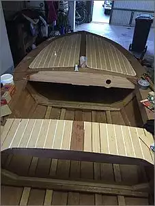

Diese Woche habe ich vor oben alles zu zu bekommen und nächste Woche will ich dann das Sägefurnier für das Stabdeck bestellen.
Dann hab ich schon einige Berichte darüber gelesen, die Fugen mit weißem Epoxy zu machen. Was haltet ihr von der Idee?
Da ich das Deck später klar lackieren will, dachte ich, dass Sika eher ungeeignet dafür ist?!

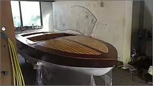

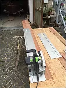

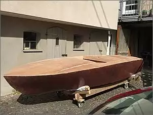

Hier nochmal ein kleiner Zwischenstand.
Der Deckaufbau ist jetzt fertig und schon geschliffen (d.h. keine Unebenheiten an den gestoßenen Elementen).
Morgen werden die ganzen Schraubensenkungen noch abgespachtelt und dann geht's ans Furnier und den Boden. Noch nicht sicher was ich zuerst mache. Außerdem konnte ich gestern auch schon ein schönes Motörchen ergattern

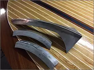

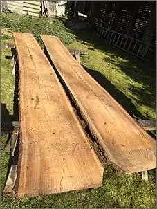

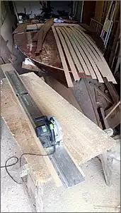

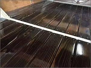

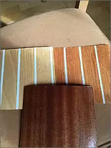

ich dachte, ich melde mich mal wieder um euch auf den aktuellen Stand zu bringen. Zur Zeit habe ich leider wieder Klausurenphase und es ging nicht allzu schnell voran...
Dennoch ist letzte Woche das Furnier eingetroffen und bin gerade dabei die Leisten für das Stabdeck und die Mahagoni-Umrandung zurecht zu sägen.
Ich habe mich letztendlich für 2,5mm Messerfurnier entschieden.
Hits:	176
Größe:	85,1 KB
Hits:	192
Größe:	63,4 KB
Welchen genauen Farbton ich für das Stabdeck nehme, ist noch nicht ganz sicher... Tendenziell lass ich es aber bei dem hellen (Eiche) oder werde mit einer Lasur oder Beize etwas nachdunkeln.
Hits:	203
Größe:	71,1 KB

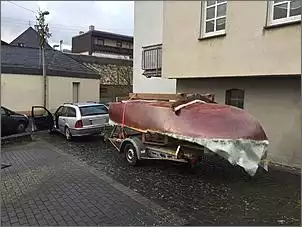

Sooo die letzten Tage ging es mal wieder ein wenig voran...
Ich bin nun stolzer Besitzer eines Trailers und auch am Boot an sich tut sich einiges. Letzte Woche bin ich mit dem Furnier aufkleben fertig geworden und auch der Boden ist fast fertig (Bilder kommen noch).
Hits:	205
Größe:	59,0 KB
Die Fugen des Stabdecks habe ich wie bereits angedacht mit weißem Epoxy und Füller ausgespritzt, was mich schon ein paar Nerven gekostet hat
Alles in allem bin ich heute damit fertig geworden und morgen geht's dann ans Schleifen. Wahrscheinlich werde ich die Leisten mit einer Lasur noch einen Ticken dunkler machen. Wenn alles gut läuft kommt dann am Wochenende auch der Boden rein und das Bötchen erhält noch eine Klarlack-Dusche.
Hits:	226
Größe:	59,0 KB
Hits:	215
Größe:	88,7 KB
Bis dahin wünsch ich euch noch einen schönen Abend

Sooo, es gibt mal wieder Neuigkeiten...
diese Woche habe ich Post vom ADAC bekommen und halte nun stolz den IBS in den Händen. Außerdem haben wir letzte Woche auch die Kantenbschläge für Bug und Spiegel fertig bekommen. Diese haben wir aus A4 Edelstahl gebaut und werden jetzt noch geschliffen, gebeizt und auf Hochglanz poliert, mal sehn ob ich die Woche noch dazu komme...
Hits:	183
Größe:	94,3 KB
Hits:	206
Größe:	94,2 KB

Tolle Arbeit die du da ablieferst!!!

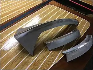

Klasse, gefällt mir sehr und ich gehe mal davon aus, daß du die scharfkantigen Beschläge gaaanz vorsichtig auf das schöne Deck gelegt hast.
Weiterhin gutes Gelingen.
Gruß Tom

Danke (: ja keine Angst, ich war sehr vorsichtig, dachte das Deck ist ein schönerer Hintergrund als unsere Pflastersteine in der Garage
Hier übrigens noch ein Bild vom Boot nach dem Lackieren und eins von dem Boden
Hits:	199
Größe:	45,7 KB
Hits:	211
Größe:	100,3 KB
nach nun doch einiger Zeit in Abwesenheit dachte ich, ich melde mich mal wieder um euch vom neuesten Stand zu berichten.
Dieses Jahr ging leider zu schnell vorbei und habe mich gefühlt, als hätte ich nichts geschafft... Doch noch kurz vor Ende der Saison habe ich es geschafft und war gestern das erste Mal auf dem Wasser
Doch jetzt mal der Reihe nach:
Im Sommer habe ich zufällig davon erfahren, dass unsere Uni einen Kurs zur Vorbereitung auf den SBF veranstaltet. Da musste ich natürlich nicht zweimal überlegen. Parallel dazu habe ich dann noch die die letzten Arbeiten am Boot vorgenommen.
Lenkung einbauen, Leitungen verlegen, Motor überholen, Klampen montieren, Tank einbauen, Sitzbank bauen usw..
Durch noch einige andere Projekte wurde das ganze leider etwas verzögert, aber jetzt ist es endlich geschafft; das Boot ist fertig und ich halte seit 1 Woche nun den SBF See und Binnen in den Händen
So und da Bilder bekanntlich mehr als 1000 Worte sagen, bitteschön...
PS: Der Termin hat natürlich super gepasst, zufällig hatten meine Eltern gestern Silberhochzeit
