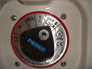

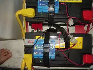

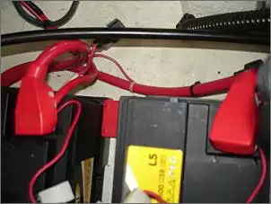

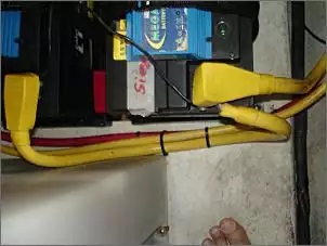

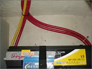

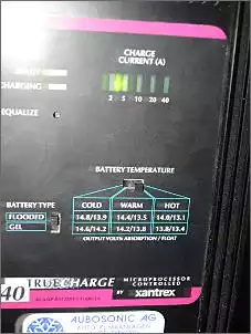

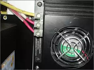

So, wie versprochen die Bilder. Sie sind nicht so gut aber ich hoffe das kann trotzdem meine Frage beantworten.
Hits:	97
Größe:	67,5 KB
Hits:	113
Größe:	86,6 KB
ID:	645686 Klicken Sie auf die Grafik für eine größere Ansicht
Hits:	94
Größe:	91,0 KB
Hits:	86
Größe:	68,3 KB
ID:	645688 Klicken Sie auf die Grafik für eine größere Ansicht
Hits:	94
Größe:	66,7 KB
Hits:	104
Größe:	73,9 KB
ID:	645690 Klicken Sie auf die Grafik für eine größere Ansicht
Hits:	106
Größe:	94,4 KB

Sind die Fotos nicht hilfreich?
Beste Grüsse aus der Schweiz
Tom
Alt 07.08.2015, 17:16
Benutzerbild von smax
smax smax ist offline
Registriert seit: 03.07.2011
Beiträge: 359
Boot: Chaparral 1935 VP 5,7
289 Danke in 165 Beiträgen
ich glaube nicht ....
Alt 08.08.2015, 09:01
Benutzerbild von xenix
xenix xenix ist offline
Registriert seit: 18.10.2006
Ort: CH / Boote-Forum
Beiträge: 2.058
Boot: Ja
1.787 Danke in 775 Beiträgen
Schade, dass Du nicht sagst wieso nicht. So ist Deine Antwort wenig hilfreich.
Ich bin in diesem Gebiet völlig unbeleckt. Ich sehe schon ich muss mich da selber in dieses Gebiet einarbeiten.
Ups, ich habe gerade gesehe, dass ich ein bisschen ungenau war. Der Schalter steht auf "All" wenn der Motor gestartet wird. Ich habe ihn auch immer auf "All" gelassen wenn wir so einen halben Tag vor Anker lagen und natürlich ist er dann wieder auf "All" wenn wir wieder zurückfuhren. Dort kommt dann das Boot an den Landanschluss und der Schalter auf "Off & Lock".
Tom
