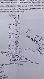

Alt 04.07.2015, 09:27
Benutzerbild von brother-uwe
Registriert seit: 21.08.2013
Ort: Störmede - Kreis Soest
Beiträge: 1.076
Boot: Sea Ray 170 BR Seville
1.685 Danke in 858 Beiträgen
Es ist das komplette Gehäuse, wie auf der Zeichnung ein paar Beiträge vorher.
Gesendet von meinem HTC One mini 2 mit Tapatalk
Gruß Uwe
Manchmal ist Verkehrt richtig
Alt 04.07.2015, 09:29
Beiträge: 1.076
Alles was da zu sehen ist, habe ich verbaut.
