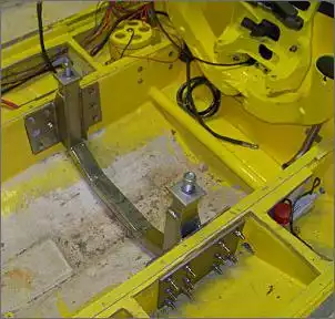

So schaut der Motorhalter in meinem Boot aus:
Hits:	157
Größe:	75,6 KB
In einem baugleichen Boot haben wir diesen Halter im
Frühjahr 2011 montiert. Bis heute ist alles i.O.

Bei dir braucht der Halter ja nur wenige Stunden zu halten.....dann kommt doch der Motor eh immer raus: mrgreen:
Klaus
Alt 30.06.2015, 07:17
Hey....
8 Monate stand der Motor auf dem Halter
