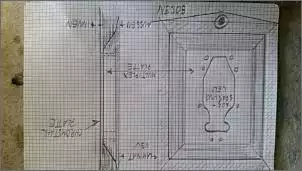

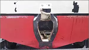

Hatte mir mal Gedanken zu deinem Thema gemacht und in Ermangelung der Fotos vom letzten Jahr grob aufskizzert, wie das ablief.
Da das Boot wegen 'Vergrößerung' nu auch schon wieder Geschichte ist, noch ein paar Fotos von der Reparatur.
Ich hoffe, du kannst dir etwas darunter vorstellen es ist nicht ganz massstabsgetreu . Glaube aber auch , die Idee von Scandthomas, es nur mit epoxy und laminieren sowie spachteln zu machen hat auch etwas. Klicken Sie auf die Grafik für eine größere Ansicht

Hier die Skizze. Und wiedermal aufm Kopp, sorry Klicken Sie auf die Grafik für eine größere Ansicht

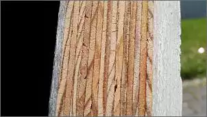

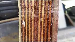

Ein Foto vom Querschnitt mit den laminatdicken. Aussen polyester und innen epoxy. Klicken Sie auf die Grafik für eine größere Ansicht

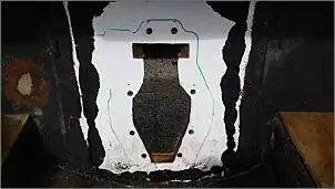

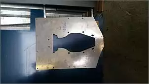

Die innere gegenplatte aus chromstahl...Klicken Sie auf die Grafik für eine größere Ansicht
Hits:	115
Größe:	48,3 KB
Der Durchbruch war um einiges rotter als bei dir , trotzdem hat sich die Sache bewährt, wir sind das Boot richtig hart gefahren, mit allem was der Motor hergab. Mercruiser 4,7l und etwa 90kmh.
Vielleicht hilft dir das ja erstmal bei der Entscheidungsfindung.

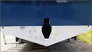

Anbei noch ein Foto eines komplett ersetzten Spiegels.
Details sind in meinem restotrööt zu finden.Klicken Sie auf die Grafik für eine größere Ansicht

So sieht ein Spiegelausschnit einer Nidelv 18 JG vom Jahre 1974 aus. Und das an einem 5,6 Meter Bötchen mt 130 PS
Danach wurde ein Spiegelaufsatz gebaut!mweil der Neue 150 PS Motor etwas länger war und sonst nicht ganz hinein gepasst hätte. Also 20 mm Aufdoppelung
Verstärkt also zusätzlich den Spiegel und erlaubt auch den neuen Ausschnitt anzupassen vom 270 er zu 290 er
Eventuell dient es ja zur einen oder anderen Idee als Anregung
