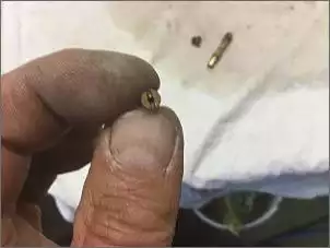

Muß diese Schraube auch durchgängig sein ?

Die Hauptdüse war " wie sandig " , als ich sie raus gezogen habe .
Diese kleine Schraube ist oben und unten offen , aber man kann nicht durchpusten .
lg
Heiko

Das ist dein Schlawiener. Genau diese Düse ist das Problem. Die muss durchgängig sein. Es gibt leider keine Düsenale, die so fein ist. Versuch die irgendwie durchgängig zu kriegen.

Zylinder 2 -4 kriegen nicht genug zündfähiges Gemisch. Die Düse versuch mal mit einem Kupferdraht freizupoppeln.

Ok , die Frage hab ich mir gleich selbst beantwortet . Ja die Schrauben müssen durchgäning sein . Waren sie aber nicht , waren total dicht . Nicht mal mit einweichen und Druckluft war was zu machen , erst als ich mit einem kleinen Draht meiner Messingbürste durchgestochen habe waren sie wieder frei !

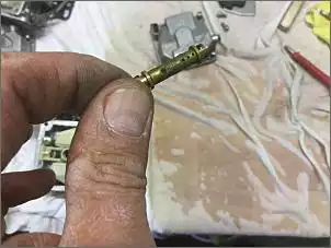

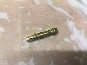

Nun zur Hauptdüse
Hits:	59
Größe:	54,5 KB
Hits:	54
Größe:	65,9 KB
lg
Heiko

Hallo Heiko,
da ist sooooviel Dreck drinnen, du kommst, wenn du den Moror vernünftig ans Laufen bringen willst, nicht um Ultraschallbad herum.
Ich hab dir dein Bild im Mascarpone Becher mal gekennzeichnet.
Rot ist die Hauptdüse darunter sitzt die und grün ist die Nebendüse. Oder ordentlich einweichen und vieeel Druckluft. Schraub auch die Leerlaufschrauben raus und ordentlich durchpusten.

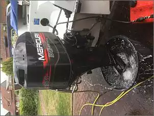

Danke
Hits:	86
Größe:	87,5 KB
Schnurrt wieder wie ein Kätzchen

Hab ihn hier nur mit Schlauch laufen lassen , da soll man ja nicht so hoch drehen , aber ja 4500 u/min waren das kurzzeitig
lg
Heiko
Das besagt gar nix ...Probefahrt ist angesagt ....
Don P
