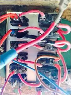

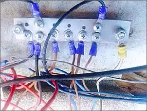

Jetzt habe ich eine neue Herausforderung, ich wollte mich an der Elektrik versuchen aber ich komme nicht so richtig voran.
Ich habe ein schaltpanel und eine sammelleiste, falls das so heißt. ( siehe Fotos)
Von der Sammelleiste geht ein Kabel ab, dass sollte alle Minus Pole sammeln und an die Batterie, oder?
Wo finde ich das Plus pol auf dem schaltpanel?
Ich habe extra eine zweite Batterie gekauft, damit die Batterie zum starten meines Motors nicht leer gezogen wird.
Könnt ihr mir hier helfen?

Das mit dem gelben Band müsste das sammel minus sein, oder?

Das sieht mir alles bißchen windig aus. Ich habe eine Sammelschiene für + und eine für -. Ein 16 quadrat kabel geht zur Batterie + von der + Sammelschiene und eins von der - Sammelschiene zu minus an die Batterie. Von der Sammelschiene sowohl + als auch - gehen jeweils 10quadrat kabel zum Schaltpanel und von da ab zu den Verbrauchern mit jeweils 2,5 quadrat. Das alles hängt an einer 100Ah AGM Batterie. Alles andere war mir zu windig, nicht das die Kiste mal abbrennt. Ich schau mal ob ich ein Foto finde.
Ja, an den Minuspol der Batterie.
Nirgendwo, da der Pluspol an der Batterie ist.
Zunächst wäre ein scharfes und größeres Foto sinnvoll.
Plus von der Batterie wird da angeschlossen, wo alle Schalter miteinander verbunden sind. Sieht so aus, als wäre das ganz rechts auf dem Foto.
Du denkst auch daran, dass diese Batterie auch vom Motor geladen werden sollte? Also Batterieumschalter oder Trennrelais einbauen.
Ja gerne, aber wenn Du elektrisch nicht so viel drauf hast, lass den Anschluss lieber von jemand machen, der Ahnung hat.
