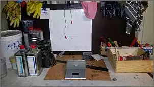

@ chewbaka ,
Vielen Dank für die Rückmeldung, und recht hast du, das sind ganz normale spritzsäcke aus Plastik für Konditorarbeiten.
Bei uns in der Schweiz zu kaufen in jeder 'migros'.
Bei euch vermutlich Edeka
Und die Dinger halten was aus, mein lieber scholli.
Darum musste dann irgendwann der tubenausdrücker mit ran,
So eine richtige epoxymischung, die von allein 'stehen' bleibt,
ist von der Konsistenz her ja fast wie sikaflex.
Beides zusammen, nie mehr Sauerei!

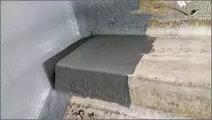

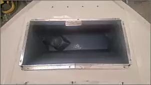

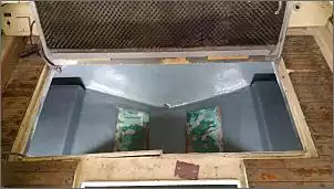

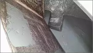

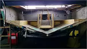

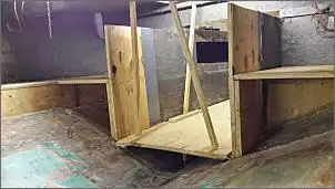

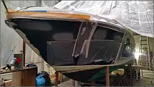

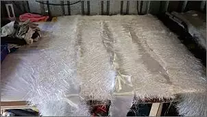

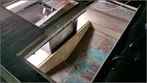

Also nun zum Innenleben.
Tankwannenboden und angesetze Seiten konnte ich noch vor dem Spiegel einsetzen, musste ja, bei geschlossenem Spiegel wärs schwierig geworden mit dem Tank, Gell? Anhang 623148Anhang 623149Anhang 623150Anhang 623151
Den wannenboden habe ich leicht gewölbt, damit das schwitz und Reinigungswasser dann dort seinen Weg durch die speigatten in der Rückwand findet.
Gesendet von meinem SM-G901F mit Tapatalk
Geändert von Takelhemd (16.05.2015 um 16:22 Uhr) Grund: Bilder fehlen, hat leider nicht geklappt
Alt 16.05.2015, 13:30
Benutzerbild von Takelhemd
Registriert seit: 30.12.2014
Ort: Nordwestschweiz
Beiträge: 2.201
Hier noch die Fotos zu obigen Beitrag Klicken Sie auf die Grafik für eine größere Ansicht

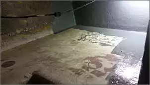

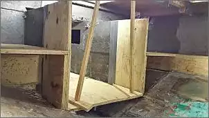

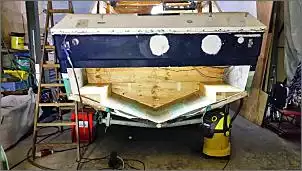

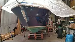

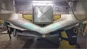

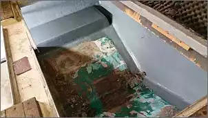

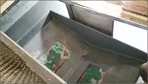

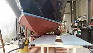

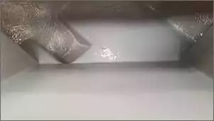

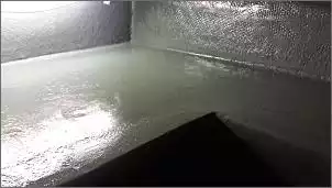

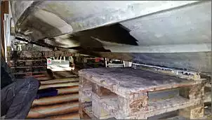

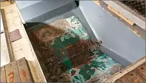

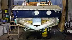

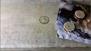

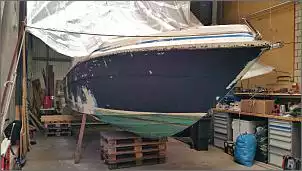

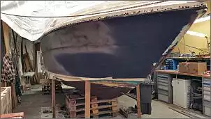

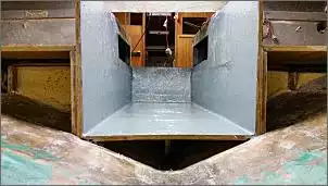

Nun zunächst restlichen Innenleben des Motorraums,
Ich hatte ja wie gesagt schon alles eingepasst und überzogen, nun musste ich alle klebe kanten der holzteile erstmal mit epoxy verdünnt einsalben.
Dasselbe im Motorraum, da die Haftung nur mit angedicktem epoxy nunmal nicht optimal ist.
Dann das angedickte epoxy großzügig auf alle klebeflächen im Motorraum mit dem spritzsack aufgetragen und die teile im ganzkörperkondom durch die Motorraum Luke, (die ja nun wirklich nicht klein ist, eingefädelt.
Ich bemüh mich ja sonst wirklich, sauber zu arbeiten, aber weil alles draußen vorgestrichen war, naja epoxy überall.
Dann zuerst stb alles rein und temporär verschraubt , dann backbords, wo die Leiter steht.
Nachher grosse putzaktion.
Am nächsten Tag dann die überzähne plangehobelt (mit rallyhobel hartmetallbestückt )und die schon vorher angebrachten rundkehlen an den kanten nachgearbeitet.
Bei meiner mattendicke waren rund und hohlkehlen ein absolutes Muss, hätte diese niemals rein oder über die kanten und Ecken drapiert bekommen.
Ausserdem ergibt das optimalen Kantenschutz und keine schmutzecken.
Dann habe ich alles mit 2 ×20ern mattenstreifen reinlaminiert und fertig mit der gröbsten harzerei Achtern.
Und nochmals ins Kondom, alles angeschliffen, ausgeschäumt,
Bohrkerne rein und mit polyurethanlack auslackiert, 2-3mal.
Hab von der Aktion nicht so viele Fotos, weil im Stress und immer Handschuhe an.
Mein Handy hat auch so schon genug gelitten...
Ich hoffe, Ihr könnt es anhand der Bilder, auch wenn manche im trööt doppelt vorkommen, nachvollziehen.
Wie gesagt, das gibt's nur anfangs, hab noch soviel Arbeit dass
Ich das später besser hinkrieg.
Nun aber die Fotos, soweit vorhanden und nachvollziehbar, das erste zeigt nochmal die einbauten, wie sie jetzt drinne sind.
Bis später, alex 😆

Okay, zu deiner Frage, bei polyester warte ich gerne so etwa 2 Stunden ab bis das Harz gummig -zäh geworden ist und schneide das dann mit einem scharfen japanmesser weg, das geht echt super.
Dies kann man auch bei epoxylaminat machen, bei meinen härtungszeiten ist es aber meistens so, dass der ideale Zeitpunkt oft mitten in der Nacht wär, weshalb ich bei epoxylaminat halt ausgehärtet gern mit dem multimaster und halbrundblatt schneide.
Ich denke mal , das es sich auch für dich lohnen könnte, dir einen anzuschaffen, wenn man soviel gfk zu verarbeiten hat , gibt's einfach nix besseres.
Da die multimasters momentan überall um 250 euronen im Angebot sind , mit blattauswahl, kann ich dir die Anschaffung nur wärmstens empfehlen, da er auch für viele andere arbeiten ein mir unverzichtbarer Helfer ist.
Natürlich kann man auch mit der flex und alublatt dahinter, natürlich nur mit aufgesetztem Schutz, aber ich für meinen teil geh schon lange jeder Form von Staub aus dem weg...😷
Allerdings hab ich bei Bosch eine flex gefunden, die mit einer absauge kompatibel ist, deshalb ists nu auch damit nichtmehr so schlimm wie zu Schneemanns Zeiten ...
Hoffe, dir etwas geholfen zu haben, auch für andere Fragen jederzeit gerne.

Okay, zum Thema, parallel zum Ausbau des Motorraums hatte ich mich an die Neugestaltung des ankerkastens gemacht, welcher ziemlich unpraktikabel angelegt war.
Leider gibt's dazu nur noch "nachher" Fotos, hatte mich zwischenzeitlich vergessen.
Habe da eine rutsche für den Danfort eingebaut sowie ein neues Schott eingezogen und somit etwas mehr platz in der back geschaffen.
Dazu die Fotos, die ich davon noch habe. Klicken Sie auf die Grafik für eine größere Ansicht

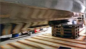

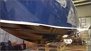

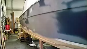

...Gleichzeitig dazu hat mein Arbeitskollege, welcher Autolackierer ist, angefangen den Rumpf zu schleifen und zu füllern.
Das Unterwasser haben wir uns gemeinsam vorgenommen und abgespachtelt, wobei er den Löwenanteil übernommen hat, gedankt seis ihm an dieser Stelle.
Da es zu diesem Zeitpunkt in der Schweiz keinen abbeizer mehr gab, haben wir uns noch ein paar große Dosen 'Yachtstrip' gesichert, mit welchem ich noch nie gearbeitet hatte.
Ist eigentlich nicht schlecht, das zeug, da es nur das antifouling anlöst, konnten wir uns ein paar Schichten epoxy sparen.
Wie ich weiter oben schon andeutete, habe ich eine Sorte epoxydharz für alle anstehenden klebe, laminier und versiegelungsarbeiten benutzt .
Ein osmoseschutzharz, verarbeitbar ab 15 grad mit etwa 30 min topfzeit.
Fürs Unterwasser ergab das dann , eingefärbt mit weißer und schwarzer farbpaste den optimalen weiss -grau -schwarzen überprimer, shiet auf Vc Tar...
Hits:	189
Größe:	61,9 KB
ID:	647619Klicken Sie auf die Grafik für eine größere Ansicht
Hits:	192
Größe:	65,6 KB
ID:	647623Klicken Sie auf die Grafik für eine größere Ansicht
Hits:	206
Größe:	67,1 KB
...aber nicht auf Vc 17m...Best antifouling Ever...[emoji39] [emoji39] [emoji39] ...jedenfalls für mich.Klicken Sie auf die Grafik für eine größere Ansicht

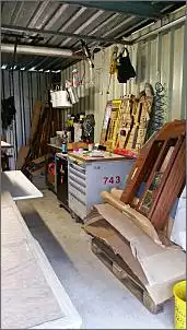

Ende April musste ich dann aus der halle raus, um mein kleines wellblechwerftlein zu beziehen... [ATTACH]649446/ATTACH]Klicken Sie auf die Grafik für eine größere Ansicht
Hits:	161
Größe:	71,0 KB
ID:	649447Klicken Sie auf die Grafik für eine größere Ansicht
Hits:	151
Größe:	66,7 KB
ID:	649448Klicken Sie auf die Grafik für eine größere Ansicht
Hits:	150
Größe:	77,5 KB
Ist nun leider auch schon wieder Geschichte, den neuen Bauplatz stell ich nach dem Urlaub vor.
Ein paar Impressionen, bis moin...
