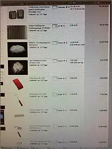

Jo, Daniel, können uns gerne abends gegenseitig austauschen, damits was wird mit deiner Bestellung zum WE.
Deine bestelliste sieht schonmal sehr gut aus, hast du schonmal laminiert?
LG alex 😊

Hi Alex,
naja, laminiert hab ich noch nicht wirklich.
Ich hab vor gefühlten 100 Jahren mal mit Glasfaser am Auto paar Sachen gemacht, aber da rüber sollten wir jetzt nicht reden / .
Das sollte aber kein Hexenwerk sein, handwerklich begabt sind wir ja und Herausforderung mag ich. Man kann ja nur dazu lernen .
Vermutlich bekomm ich kostenmäßig dann nen Schock bei der Bestell-Liste. Bitte denk an das Wetter das macht schon genug zu schaffen (& the daily business)

Hallo Daniel
Stimmt schon, wenn du's in epoxy machst. Den kostenschock mein ich.
Es macht halt einen großen Unterschied.
Ich hab den Blödsinn mal gelernt und muss auch merken, dass ich oft etwas 'overdressed' in meinen Ansprüchen bin.
Wenn du dir meinen restotrööt anguckst, siehst du, dass ich nur punkto Festigkeit Kompromisse in Richtung epoxy eingegangen bin, ansonsten hab ich's in polyesterbauweise durchgezogen, wie gelernt und x mal erprobt.
Dazu möchte ich dir jetzt nicht unbedingt raten, epoxy verzeiht bei richtiger Verarbeitung wesentlich mehr als polyester.
Es ist aber auch ungleich teurer.
In meiner Lehrzeit kostete das Kilo 60 SFr, heut sinds mit Beziehungen noch etwa 14 SFr.
Aber lassen wir das, ich denke, dass du mit deiner einkaufsliste sehr gut beraten worden bist, gab's dazu auch verarbeitungstipps?
Ok.wenn dem so wäre, würdest du wohl kaum im Forum nachfragen.
Lange Rede, kurzer Sinn mir gefallen Grammatur und mengenangaben.
Ich würde so bestellen, die jungs wissen, wovon sie reden.
Bei der Verarbeitung allerdings brauchst du gute Anleitung, epoxy muss man halt einfach sehr sauber verarbeiten, dann gibt's kaum haftungsprobleme.

Hallo Alex,
Erst einmal danke für deine Hilfe.
Der/die Vorbesitzer hatten wohl polyester benutzt, in den Kanten zog es sich zusammen und das laminat lag nicht mehr optimal an. Genau deshalb und auch wegen der Festigkeit wollte ich epoxi nehmen.
Die Bretter verklebe ich am Boden mit Harz, dann werden diese zur Festigkeit noch am Boden anlaminiert, reicht hier das schmälere Band oder sollte es lieber das breitere sein?
Mit wieviel Lagen Band soll ich das machen? Reichen 2 Lagen? Zum Schluss kommt noch einmal eine 450er biaxial-matte drüber, wäre dann die 3. Lage und gleichzeitig der Schutz fürs Holz.
Den Boden will ich von unten mit einer Lage laminieren, und dann mit der unterkonstruktion verkleben.
Die Ränder zur Bordwand werden auch verklebt. Oben drauf kommt dann noch mal eine Lage über den kompletten Boden. Reicht oben 1 Lage 450er?
Bin ich mit meinem Plan so auf der richtigen Seite?
Muss es als Matte auch das 450er Biaxial sein oder reicht hier auch ein 320er biaxial?
Muss es überhaupt biaxial sein oder geht auch was anderes? Beim boden bzw unten ist es quasi nur zum Schütz und nicht unbedingt als Verstärkung gedacht. Boden ist sowieso 18mm stark.
Das wär glaub ich erstmal das erste.
welches Angebot würdest du raten und warum?
Preislich ist das ja auch ein Unterschied.
Gruß Daniel

Hallo Daniel
Jetz ist mir grad der zweite Beitrag an dich wiedermal ins juhee gegangen...
Irgendwann nimmt dies handy Flugstunden, soviel getippsel und dann...
Okay, nach 6 Uhr starte ich nochmals,
Du kannst aber das epoxy und das biax ruhig bestellen, epoxy die 25 kg , da das gefahrengut is und deshalb teurer im Versand. Von den beiden Geweben vielleicht erstmal die Hälfte, da kostet nachbestellen nicht viel.
Erklärung folgt heut abend.
Ich hoffe, der Poststreik macht dir keinen strich durch die Rechnung.
Also Gewebe erstmal das , was für die stringer nötig ist, die Grammatur für die platten schauen wir nochmal an.
Die Beratung für die stringer war Supie. da tät ich die breite Variante von nehmen.

So Alex, nochmal vielen vielen Dank.
So sieht meine erste Bestellung aus.
Zzgl. das breite Gewerbeband.

Das Gewebeband gabs nur als 450er. Nunja jetz hoff ich kommt das bis Fr oder Sa an

Passt schon, Daniel
Fangen einfach an , Tips zur Werkzeugpflege kommen abends.
PS, mehr Pinsel und farbschalen, erstere 10stk, zweitere mindestens 5 stk.
Und Aceton, 5l.
Is echt notwendig und im "duzend billiger.
LG Alex 😊
