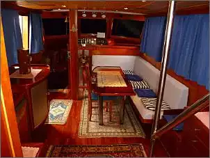

Das wär ja im Rahmen und auch gerechtfertigt
is ja zweimal so schön wie ein Ferienhaus

Hallo Hans,
das Boot sieht Innen wirklich toll aus! Drück Dir die Daumen...

Hallo Hans,
Gerd
Hallo Gerd
mir gefällt der Stil von dem Boot und der Einrichtung super gut.
Und wenn ich es um meiner Preisvorstellung bekomme wird das auch meins.
LG. Hans

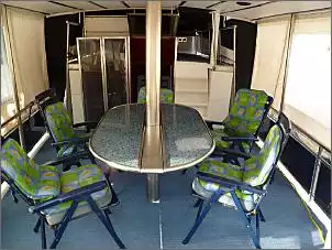

noch ein paar Ansichten
Hits:	165
Größe:	82,6 KB
ID:	600242 Klicken Sie auf die Grafik für eine größere Ansicht

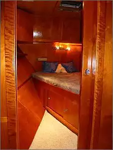

Hits:	150
Größe:	34,7 KB
Hits:	163
Größe:	36,2 KB
