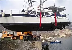

auch ein Bild das man sich was vorstellen kann
Hits:	544
Größe:	150,2 KB
LG. Hans

55 Fuß = 16,7m. Das ist schon ein ziemlich großer Dampfer.
Aber die Länge ist gut für die Rumpfgeschwindigkeit: gehen wir mal von 16m Wasserlinienlänge aus, das ergibt eine Rumpfgeschwindigkeit von 9,7kn.
D.h. Du kannst bequem mit 8 Knoten unterwegs sein, ohne übermäßig viel Kraftstoff zu verbrauchen.
Wie viel Kraftstoff kann man aus der Ferne nicht genau sagen. Aus meiner Erfahrung schätze ich bei 7kn um die 9 Liter pro Stunde, bei 8kn vielleicht so 11 Liter pro Stunde.
Bei Stahl ist es ganz einfach: solange der Stahl mit Korrosionsschutz beschichtet ist, rostet er nicht. Wie Norbert richtig sagt: Schrammen muss man zeitnah (Tage) ausbessern.
Eigentlich kann ein Stahlboot dieser Größe nur ein Verdränger sein. Dafür allerdings finde ich die Ruderblätter bei dem Dampfer sehr klein, die sehen aus wie bei einem Halbgleiter.
Das Unterwasserschiff ist ungewöhnlich konstruiert, warum ist das vor dem Props so abgeschnitten...? Strömungstechnisch ist das sicher nicht so günstig. Aber Du planst wohl keine Weltumrundung, daher ist das nicht so wild.
Der große Vorteil bei Stahl ist, dass er - wenn er nicht korrodiert - nicht altert. Aber Du wirst mehr Arbeit mit einem Stahlschiff haben als mit GFK.
Ja eigentlich hat der derzeitige Eigner einen Spritverbrauch mit 19 Liter
angegeben nur konnte ich das nicht glauben es sind zwei Diesel verbaut mit je 250 Ps.
Und was ist mit dem Unterwasserschiff sah für mich auch komisch aus
aber ich dachte es gehört so.
Wo liegen da die Nachteile?
ich möchte mit dem Schiff auf jeden falle übers Mittelmeer auch andere Ziele
wie die Kapverdischen Inseln und wenn Politisch möglich auch ins Rote Meer.
da dacht ich mit dieser Rumpfgröße wär ich sicher unterwegs.
LG. Hans

19 Liter kommt mir sehr viel vor. Vermutlich wenn man schneller als 8kn fährt - jede Verbrauchsangabe ist nur interessant, wenn die dazugehörige Geschwindigkeit genannt wird.
Den Atlantik würde ich mit dem Dampfer so wie er ist nicht bereisen, da müsstest Du Flopperstopper als Stabilisatoren nachrüsten lassen (was aber relativ einfach geht) - zu dem Thema habe ich gerade hier was geschrieben: http://julianbuss.com/booteblog/2015...tabilisatoren/ .
Ohne Stabilisatoren wird das Boot bei seitlichem Seegang ordentlich rollen, für lange Törns ist das kaum auszuhalten.
Dann gibts eine Reihe weiterer Punkte, die geprüft werden müssen - wie stark sind die Fenster, wie groß sind die Kraftstoff-Tanks etc.
Die Seegängigkeit hängt überhaupt nicht von der Rumpfgröße ab! Jedes 8m Rettungsboot ist fast beliebig seegängig - es kommt auf die Konstruktion an.
Das Mittelmeer ist ja auch nicht klein, gleiches gilt also auch für das Mittelmeer. Aber: das gleiche Problem hast Du mit jedem Boot, egal ob Stahl oder GFK oder Holz.
Wenn Du nur von Hafen zu Hafen bzw. Bucht zu Bucht hoppelst kannst Du Dir das Wetter aussuchen, dann ist das alles nicht wild. Aber für längere Törns über offene See, wo das Wetter einen auch mal überraschen kann, fallen mir auf Anhieb - ohne jeden Anspruch auf Vollständigkeit - folgende Punkte ein:
- Stabilisatoren in Form von Flopperstoppern oder aktive Finnen/Flossen
- Kraftstofftank min. 1.500 Liter
- Professionelle Filteranlage für den Diesel (umschaltbare Doppelfilter, am besten einen Tagestank)
- wenn zwei Maschinen, muss jede Maschine auch wirklich autonom sein (eigener Tank, eigene Starterbatterie etc.)
- keine Fenster im vorderen Bereich, die von einer überkommenden Welle eingedrückt werden könnten
- Fenster in angemessener Stärke
- gute Zugänglichkeit der Maschinen, so dass auch unterwegs Reparaturen ausgeführt werden können, ohne dass man ein Schlangenmensch sein muss
...es gibt bestimmt noch Punkte, die ich vergessen habe. Ob diese Kriterien von einem 10m oder 16m Rumpf erfüllt werden, ist wurscht. Von der Länge hängt in erster Linie die ökonomische Reisegeschwindigkeit ab.
Das Unterwasserschiff bei dem diesem Dampfer ist schon ungewöhnlich, sowas habe ich bisher nicht gesehen. Und wie gesagt, die Ruder sind sehr klein, bei Seegang von achtern ist das schlecht, da kann beim surfen von einer Welle die Ruderwirkung gegen Null tendieren.
