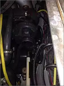

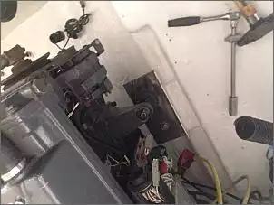

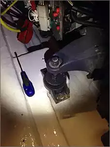

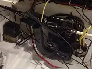

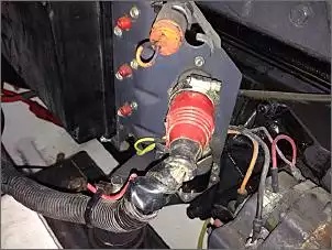

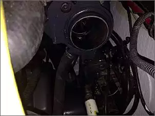

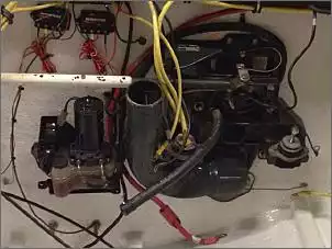

Kleines Update für heute. Abgasrohre sind verbaut und alle Kabel passend verlegt und nicht benutzte Wasserdurchführungen in Transum verschlossenKlicken Sie auf die Grafik für eine größere Ansicht

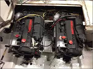

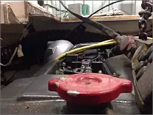

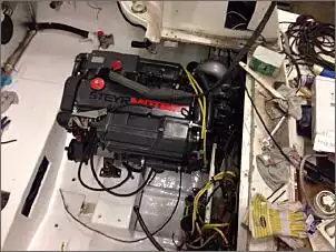

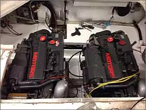

Erneutes Probesitzen. Die Abgasführung passt. Kabel sind alle lang genug und die Motorhalter sind in Gedanken schon fertig[emoji12]Klicken Sie auf die Grafik für eine größere Ansicht

Sieht gut aus[emoji12]Klicken Sie auf die Grafik für eine größere Ansicht

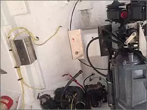

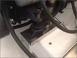

Neuer Tag neues Glück. Viel hab ich nach Dienstschluss nicht gemacht. [emoji15]
Die Motorhalter sind jetzt fertig.
(Rohbau, werden schöner gemacht)[emoji16]Klicken Sie auf die Grafik für eine größere Ansicht

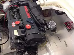

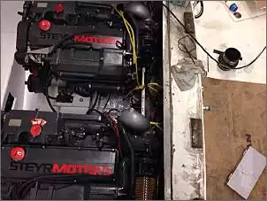

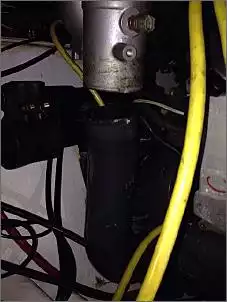

Jetzt sind beide zum anpassen der Seewasserkühlung drin.Klicken Sie auf die Grafik für eine größere Ansicht

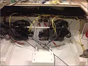

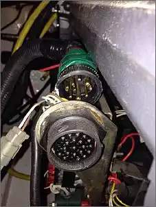

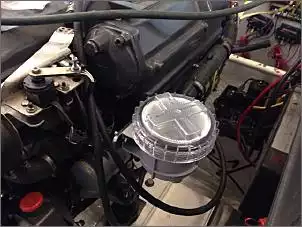

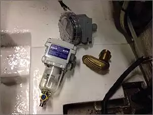

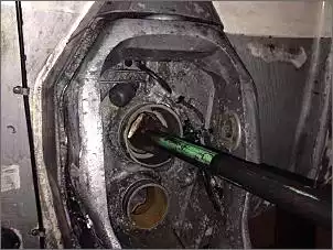

Der ganze Puzzelkram hält einen auf[emoji16] kühlwassereinlässe sind im Rumpf, Halter für Seewasserfilter angefertigt. Die Halter für die Impellerpumpen sind auch dran und beide Motoren sind ausgerichtet. Der Zentrierdorn flutscht rein[emoji8]Klicken Sie auf die Grafik für eine größere Ansicht

Warum nimmst du denn diese Kühlwassereinlässe im Rumpf?
Könnte man die Motoren nicht auch über die Z-Antriebe versorgen?
Grüße aus Lindow
von Stefan
Alt 31.01.2015, 18:36
Benutzerbild von Frank C.
Frank C. Frank C. ist offline
alias Diesel
Registriert seit: 13.09.2003
Beiträge: 4.758
17.213 Danke in 3.875 Beiträgen
Könnte man auch machen. Ich gehe aber
auf Nummer sicher. Wäre blöd wenn die
Durchflussmenge nicht ausreicht. 😳
Der Dampfer muss, wenn er im Wasser ist sofort
laufen. Wenn nicht ist die ganze Saison
Im Arsch😁

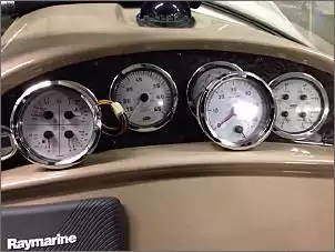

Ach ja, die neuen Instrumente sind da[emoji8]Klicken Sie auf die Grafik für eine größere Ansicht
Hits:	237
Größe:	86,5 KB
Es muss nichts am Amarturenbrett geändert
werden[emoji1]

Moin, zufälligerweise passt der Volvo Zentralstecker auf die Zentralelektrikdose des Steyr Motors[emoji8] die Kabelbelegung ist
genau die gleiche[emoji12] Das spart Arbeit.
Der andere Motor hat eine Deutsch Dose die wahrscheinlich genau auf die Mercruiser Stecker ab 2007 passen. Allerdings fehlen dann ein paar Kontakte. Hat jemand zufällig die Pinbelegung der neueren Mercruiser Motorstecker?Klicken Sie auf die Grafik für eine größere Ansicht
Hits:	165
Größe:	81,2 KB
ID:	599366Klicken Sie auf die Grafik für eine größere Ansicht
Hits:	195
Größe:	100,9 KB
