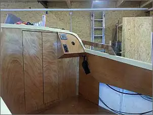

Nun habe ich mal ne Frage:
Und zwar will ich die Tür in der Mitte teilen. Von hinten Scharniere anbringen und die Fugen mit einer Dichtung schließen. Am Fußboden will ich eine Führungsschiene anbringen, damit ich die Tür in der Mitte her aufziehen kann.
Ist das mit der Schiene so praktikabel???
Fotos anbei

Hallo Patrick es geht auch ohne Führungsschiene, ich habe
zwei Klavierbänder benutzt.

Moin Holger,
Ja so in der Art soll es später mal aussehen ;)
