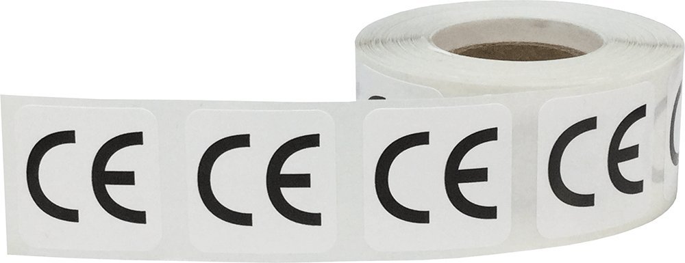

Blödsinn, die Plakette ist auch ein Dokument. Genauso wie man Urkundenfälschung begeht wenn man den Sylt Aufkleber auf das KFZ Kennzeichen klebt!
Weder Aufkleber, (kann ich dir als Rollenware in "echt besorgen"), noch
das Boot sind ein Dokument was verfälscht wird. Der Vergleich zum Num-
mernschild hinkt nicht, der hat nicht mal Beine... (Außerdem bezog mich
auf die vorherigen Beiträge, und da ging es um die Papierversion.)

Du missverstehst mich, wenn ich eine CE Plakette fälsche (bei mir übrigens ein graviertes Schild) dann begehe ich genauso eine Urkundenfälschung wie wenn ich einen CE Zettel kopiere und dabei die Rumpfnummer ändere!
Es ging um einen CE-Aufkleber und nicht um die Fälschung eines, mit
einem CE-Zeichen versehenen Typenschildes....
So sehen CE-Aufkleber als Rollenware aus. Original und ungefälscht...
( So etwas interessisert weder Zoll noch WSA, die wollen Dokumente
und von Fälschungen hatte ich wohl auch deutlichst abgeraten... )
gregor
Heisst das nicht, CHINA EXPORT
Gruß Stefan
Poseidon Worms
Alt 27.09.2017, 14:19
billi billi ist offline
Beiträge: 42.101
37.923 Danke in 22.691 Beiträgen
Jupp das C ist auf den Aufklebern zu nah am E und somit nicht das richtige CE zeichen....
Das sind di Aufkleber vom CHINA EXPORT
