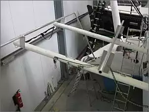

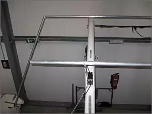

Moin, Moin,
angesichts der vielen guten Tipps, will ich vom Fortschritt berichten.
Geworden ist es jetzt doch eine Alu-Konstruktion aus seewasserbeständigem Rohr.
Das Material habe ich in NL bei einer Werft (Damen Shipsyard/Den Helder)gefunden. Da hatte ich Auswahl wie im Schlaraffenland . Die haben mir auch Teillängen verkauft und der Preis war sehr akzeptabel.
Nachdem ich meine Schweißkünste an Rohrabschnitten getestet habe , habe ich dann doch einen Fachmann beauftragt ), die Schweißnähte jetzt auch mit seewasserbeständigen Zusatzwerkstoff.
.....und so sieht das jetzt aus:
Name:	IMG_5062 kompr..jpg
Hits:	74
Größe:	70,1 KB
Name:	IMG_5061 kompr..jpg
Hits:	73
Größe:	49,9 KB
Damit habe ich achtern eine Fläche von 1,6m x 2,5 m genug für 4x140W Panele.
Ich habe mich - nach dem Hinweis hier - für die leichten, flexibelen Offgrid-Panele entschieden, die sind zwar teurer, ersparen mir aber jede Menge kg und werden auf eine Sandwichplatte montiert.
Im April geht es weiter mit den Arbeiten (Sandwichplatte anfertigen, Verkabelung, Montage) und dann kann ich wieder berichten.
