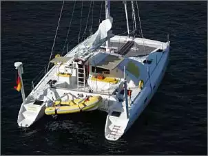

Ich dachte mir, bevor wir im „luftleeren Raum“ diskutieren, erkläre ich mal kurz mein Vorhaben, gebe ein paar ausführliche Details, damit ihr von dem Thread auch was habt und stell dazu ein Bild ein.
Name:	IMG 4572 kompr..jpg
Hits:	211
Größe:	87,1 KB
Die Solarmodule – 3 Stück je 15kg – sollen achtern über demBeiboot auf den Davids montiert werden. (Je Modul 190W, 1,58m x 0,80m)
Wie sich bei Seegang herausstellte, sind die Davids schon mit dem Beiboot grenzwertig belastet.
Daher habe ich bereits die Beiboot-Kombi (Caribe-Rib + Honda15PS 4-Takt = 115 kg gegen ein Boot mit Hochdruckboden und Tohatsu 9.8 2-Takt = 60 kg getauscht). Trotzdem werden die Davids – als freikragende Träger – immer das Problem zeigen, sich im Rahmen derFlexibilität unterschiedlich zu biegen und zwar im Extremfall um einige Zentimeter.
Diese paar möglichen Zentimeter werden den Tod des Solarmodule bedeuten, da es weder Biegung noch Verdrehung verträgt (Glasscheibe!).
Nun möchte ich einen großen Bügel anfertigen und montieren und zwar beginnend an der Badeplattform (Rumpfinnenseite) – dann nach oben verlaufend und anschl. querüber die hinteren Enden der Davids, wobei die Davids mit dem Bügel verschraubt werden sollen.
Mit dieser Konstruktion kann ich die unterschiedliche Biegung der Davids weitgehend verhindern und die Davids bekommen zwei zusätzlich Abstützungen achtern – sind also nicht mehr freikragend, das gibt eine enorme Verbesserung i.S. Steifigkeit. So sollen – mit jetzt leichter Beiboot-Kombi – die zusätzlichen 45 kg der Solarmodule ohne größere Biege- und Torsionsbelastung getragen werden können.
Die Frage des Designs und der Filigranheit ist bei diesem Schiff nicht so kritisch, es ist ohnehin ein wenig moppelig .
Aber im Ernst 50er, selbst 60er Rohre sehen da nach nix aus,vergleicht man diese mit den beiden achtern angebrachten Antennen- bzw. Radarmasten(3m hoch, 25 cm breit in der Seitenansicht). Die leiterartige Abstützung des Biminiverdecks ist aus genau 50er Rohr, die beiden seitlichen Abstützungen sind aus 40er Rohr und machen eher einen Spaghetti-artigen Eindruck .

Servus
Ja das gilts natürlich zu bedenken, bei deinem Schiff ist das ganze recht tief angelegt.
Cooler Ritt wie schnell wart Ihr da?Edit, wow sehe jetzt 21,4 , Wahnsinn für einen Cruiserkat mit 41. Das war wohl Atlantik oder ? Die Privilege war mal 18,6kn in der Biskaya.....
http://www.yacht.de/schenk/biskaya.html
Bei der Privilege hatten wir in 14 Jahren trotz einiger beindruckender Wellen aus achtern nie Probleme, der ganze Kahn ging immer schön mit hoch, nicht zuletzt auch wegen der ausladenden Stufen in der easycruise Version und der relativ hohen Davidkonstruktion fast nie Wasserkontakt mit dem Rib.
Was die Lagoon mit dem Highfield betrifft gibts noch keine Erfahrungswerte bezüglich scheuern, jedoch ist noch Platz zwischen den Rümpfen und das Rib hängt frei, offensichtlich hats da etwas mehr Platz zwischen den Rümpfen da sie 724 cm Gesamtbreite hat im Vergleich zu den nur 707 cm bei der längeren 435 Privilege....
Habe allerdings schon Highfields mit Dellen im Alurumpf gesehen, wo die GFkRibs höchstens Kratzer hatten.....
Rettungsinsel verlegen könnte auch etwas bringen, versuche mal mit Wasserfässern aus Plastik oder so das Gewicht zu simulieren, dann siehst Du was wirklich passiert wenn Du dort Gewicht einbringst.
Immerhin hat die Privilege backbord einen 7kw Dieselstromgenerator und steuerbord einen 220 v 100 l / Std Watermaker im Heck neben den Volvos MD 2040 verbaut.....
Oder mehr Gewicht nach vorne (Ankerkette, Wassertanks) liegt halt dann wieder tiefer......?
Anbei ein Foto am Kran wo die Wasserlinie schön zu sehen ist
Mfg
Markus
