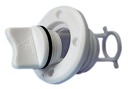

z.B.:
http://www.segelladen.de/Inhalt-unte...Lenzventil.htm
ggf. komplett ersetzen?
Grüße von Herbert

Kann mir kaum vorstellen das Fletcher da eigene Brötchen backt
Schätze mal das das Metall im Kunststoff frisst
Schon mal mit Fett versucht
Nicht nur Fletcher verbaut diese Plastik Stopfen. Die haben ein sehr flaches Gewinde mit nur 2-3 Gängen, da hält kein normaler Metall Stopfen
Das Bild hab ich mir vom Segelladen geliehen

Also auch bei den Kunststoff-Stopfen (was für ein Wort!) wär ich nicht so sicher. Auch da bauen sie lustig unterschiedliche Gewinde.

Ich denke es war so einer wie oben in schwarz hast du mir nen link wo ich den herbekomme

http://www.parija-shop.de/bilder/pro...ng-Schwarz.jpg

Ist 1/2 Zoll schöner sind aber die Heizkörper endstopfen aus VA

Also ich hab nochmal nachgemessen (sry hatte wenig zeit die tage)
Der Aussendurchmesser ist: ca. 1,8 cm
Wenn ich das Gewinde mit Messe komme ich auf ca. 1,5 cm
Leider passt da ja keine der angaben weder 1/2 noch 3/4 Zoll
Irgendjemand nich ideen?

ich würd der Einfachheit halber einen Kompletten Lenzstopfen kaufen.
Also die Grundplatte und den Stöpsel.
Und alles tauschen, kost ja nicht viel und das past dann 100% zusammen und man weis was mal als Ersatz kaufen kann wenn wieder was weg kommt.

Muss ich beim tausch was beachten?

Ja akribisch neu abdichten die Platte als auch die Bohrungen

Mit was abdichten? Was bestimmtes?

ich würde Sikaflex nehmen

Silikon geht auch!

Dankeschön! Hab jetzt mal einen bestellt und sollte der nicht passen baue ich nen neuen ein!
