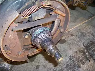

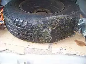

Alt 17.04.2015, 15:57
Keine Ahnung ob es zulässig ist aber ich habe es getan.
Mit leerem Trailer auf der Bahn.
Ein Rad blockiert plötzlich.
Wie geht es weiter, ich will nach Hause?
Stehenlassen, abschleppen lassen, Rad ab und weiter......
Alles Quatsch, die LKWs auf dem Parkplatz lieferten den
entscheidenden Hinweis:
Liftachse ist das Zauberwort.
Mit Spanngurten habe ich die defekte Achse hochgezogen
bis das Rad frei war. Das ging dank Blattfedern recht einfach,
bei einer Gummiferachse muss mann eben nur den Achssenkel
hochziehen.
Hits:	126
Größe:	153,8 KB
An nächsten Tag hab ich mir mal das Rad und das Lager angeschaut.
Hits:	131
Größe:	105,2 KB
Hits:	135
Größe:	133,1 KB

Im Notfall kann man das sicher machen (genauso, wie man im Notfall mit winzigen Noträdern o.ä. fahren kann), nur eben generell, ohne dass ein Notfall vorliegt, nicht.
Man hätte da auch schlichtweg das/die Räder der Achse demontieren können.
Bist du mit den Achsen mal ins Wasser gefahren?
Bei dem Schadensbild würde ich die restlichen 3 Lager auch gleich mal untersuchen.

Alt 18.04.2015, 18:16
Schon lange erledigt.
Das war im November 2010 als ich meine Donzi abholen wollte.
