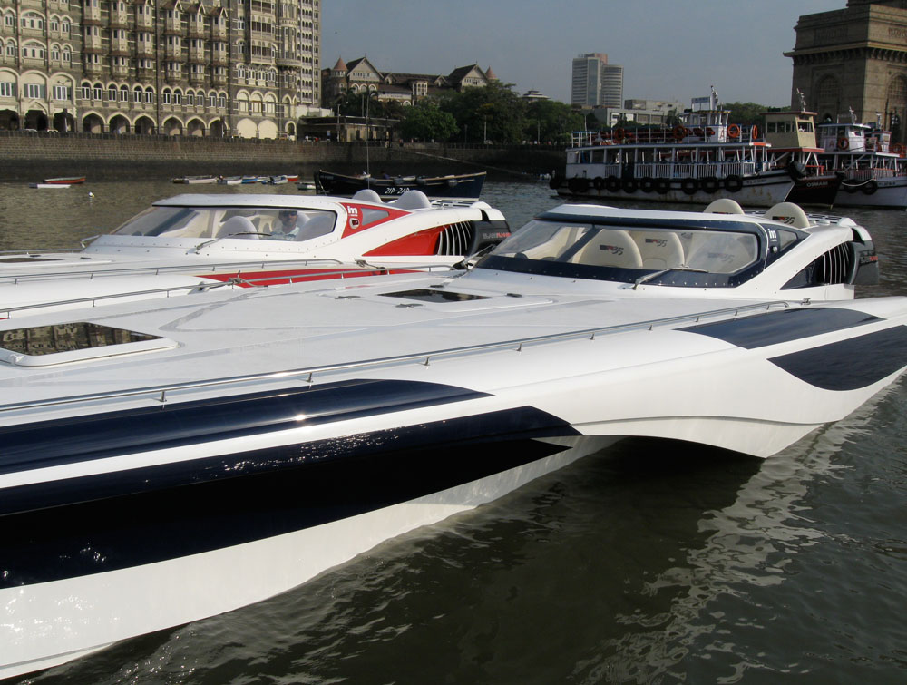

Zitat von Plattner Beitrag anzeigen
Zeig mir bitte nur eines mit AB!
Es gibt Leute, denen gefällt so etwas:
(bei Ribs gibt es viele schöne Boote mit AB)
Oder aber so etwas: (ist nicht Jedermanns...) Da sind die AB kaum zu sehen...
gregor
