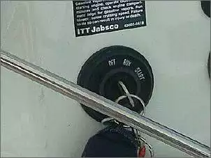

Alt 10.09.2014, 06:03
Benutzerbild von joschka
joschka joschka ist offline
Registriert seit: 01.09.2009
Ort: Esslingen am Neckar
Beiträge: 759
Boot: Charterer
986 Danke in 491 Beiträgen
Hits:	73
Größe:	19,8 KB
kennt jmd so eins ... is das mercruiser?
Grüsse aus dem Süden!
Joschka
Alt 10.09.2014, 07:10
Benutzerbild von B4-Skipper
Registriert seit: 09.12.2004
Beiträge: 6.995
Boot: Marco 860 Salon
10.265 Danke in 4.930 Beiträgen
Das Zündschloss ist wohl eher Boots-spezifisch als Mercruiser-spezifisch.
Meines sieht so aus:
Hits: 267
Größe:  3,8 KB
Gruß Lutz
Nur Tonic ist Ginlos.
Alt 10.09.2014, 07:17
Beiträge: 759
Boot: Charterer
boot is quicksilver .....
Joschka
