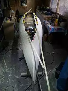

Hits:	214
Größe:	59,0 KB

Ich verstehe nicht, wie du so genügend Druck auf die Klebefuge bekommst...

Kein Plan!!!
Der PU Leim ist die Lösung und die Zwingen bei den Spanten.
An den Spanten sind die Leisten wirklich weg gedriftet, deswegen habe ich an diesen Stellen die Schnellspannzwingen genommen.
Die Anderen sorgen nur dafür dass das Holz nicht weg dreht.
Ansonsten geht der Leim so extrem auf das er überall hin kommt.
Ob das am ende alles so funktioniert wie es soll weiss ich noch nicht, schauen wir mal.

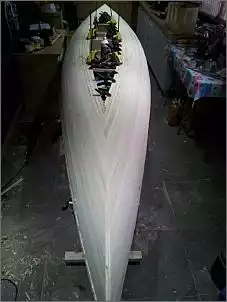

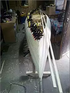

So ging weiter mit kleben und schon mal etwas hobeln und schleifen.
Jetzt noch die andere Seite und dann muss ich wieder Leisten bauen, sind alle.
Ich halte mich dann mal an die Glen-l Anleitung und mache die nächsten Leisten Grade weiter.
Hits:	241
Größe:	129,1 KB
ID:	566014   Klicken Sie auf die Grafik für eine größere Ansicht

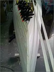

Hits:	183
Größe:	53,9 KB
ID:	567336Klicken Sie auf die Grafik für eine größere Ansicht
Hits:	200
Größe:	66,3 KB

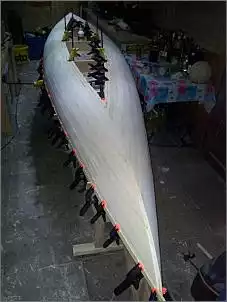

Keine Leisten mehr [emoji22]
Hits:	194
Größe:	88,1 KB

Wer hätte gedacht das es so lange dauert das Deck zu schließen.
[emoji33]

2 Leisten mehr. Kann man das sehen??
Nööö!
