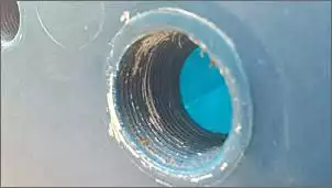

Antwort der Händlers > Gewinde überdreht ...ihr Problem ...

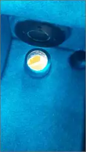

Habe den Tankgeber umgesetzt.
Die Kontaktdrähte saßen genau vor dem Eingang.
Bevor ich die ganze Zeit das Papier da dran kleben habe, musste er woanders hin. [emoji17]

wenn das Gewinde hin ist, kannst Du ja einen Borddurchlass mit Schlauchanschluss verwenden. Von innen durch die Revisionsöffnung einsetzen, von außen die Mutter festziehen. Eindichten mit Sika oder Gummidichtung.

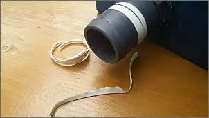

Hallo, mir hatte man "Terostat 9220 Kraftkleber" empfohlen. Habe es ausprobiert und bin begeistert, hält wirklich wie "verschweißt". Habe es dann auch gleich bei dem PKW meiner Frau ausprobiert (ein Windabweiser am Frontflügel war abgebrochen - auch Kunststoff) und auch der hält bombenfest!
Habe den Kleber in der Bucht für rund 10 Euro gekauft, er ist auch eher eine dickflüssige Masse...
Der Tank besteht aus Polyethylen, damit fällt der Kleber, laut Datenblatt raus.
mfg Frank

bei PE kommst Du mit kleben nicht weiter.
Ist auch eine schöne Frage an einen Marktverkäufer, der Dir den SuperDupper Alleskleber aus der Weltraumforschung verkaufen möchte: "Wenn der wirklich alles klebt, warum verklebt die Tube dann nicht mit dem Deckel?"
Außer, wie schon geschrieben wurde, den Schlauchanschluss von innen zu verschrauben, bleibt Dir eigentlich nur, den Kunststoffschlauchanschluss bei einem kunststoffverarbeitendem Betrieb anschweißen zu lassen.

Polyethylen läßt sich nicht dauerhaft verkleben. Als Thermoplast ist es jedoch gut schweißbar. Ich habe mit der Heißklebepistole guten Erfolg gehabt. Hält seit mehreren Saisonen. Wichtig ist nur lange genug warten bis der Kleber wirklich heiß ist und sich dann mit dem Grundmaterial verbinden kann. Ev. zuvor an einer anderen Stelle einen größeren Tropfen aufbringen und überprüfen ob er sich mit dem Tankmaterial verbunden hat. Es gibt unterschiedliche Klebestäbe!!
Viel Erfolg

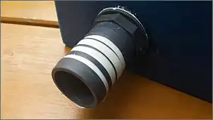

Hab mir die Bilder genauer angeschaut. Ich würde den Stutzen reinigen, natürlich auch den Tank,dann bis auf einen Spalt von ca 5-10 mm reindrehen und mit Heißkleber auffüllen. Im noch flüssigen Zustand zusammendrehen und dannach außen rum eine schöne "Naht" auftragen. Sollte funktionieren
Hermann

arbeite schon 24 jahre mit kunststoff.
kleben von pe oder pp kann man vergessen.
so wie es aussieht ist die schlauchtülle aus pvc,dann geht schweißen auch nicht .
ich würde es verschrauben,wie am regenwasser behälter
von innen durchstecken mit oring und von aussen mit mutter verschrauben.
so kann man immer mal nachziehen.
kann mir garnicht vorstellen das im behälter ein gewinde ist ? die wandung sollte doch zu dünn sein .

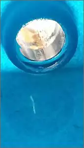

So.... habe den Tank jetzt raus.
Anbei ein paar Fotos, auf dem man das Gewinde sehen kann.
Weiterhin sieht man , das Sika garkeine Verbindung mit dem Kunststoff eingeht.
Meine nur, weil hier auch Tips kamen, ich solle Sika nehmen. [emoji6]

Weiterhin sieht man den Anschluss von Innen. Mal schauen ob ich hierfür passende Verschraubungen bekomme, die ich auch Dicht bekomme.
mfg Frank
