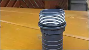

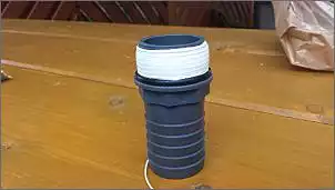

So........
Geh jetzt mal testen.
Erst Teflonschnur dann Teflonband. Bin gespannt. [emoji41]

Alt 21.06.2014, 18:22
Benutzerbild von Fränkie
Fränkie Fränkie ist offline
Registriert seit: 15.07.2008
Ort: Rhede/NRW
Beiträge: 363
Boot: Maxum 2400 SE
526 Danke in 277 Beiträgen
Muss dich leider enttäuschen.
Der Tipp war nicht schlecht, aber das Gewinde zieht nicht genug. [emoji35]
Habe gerade mal mit ner Messingverschraubung probiert,
auch Mist.
Das Gewinde vom Tank ist hin.
Denke, jetzt hilft nur noch kleben.
mfg Frank
