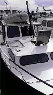

Hits:	250
Größe:	50,1 KB
ID:	539504 finde den Fehler.. lol

Ordentlich durchlüften ist immer gut.
Aber das ist übertrieben !
Wo genau läuft denn Wasser aus der Impellerpumpe ?
