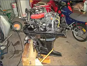

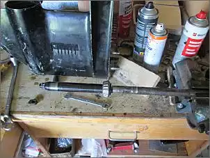

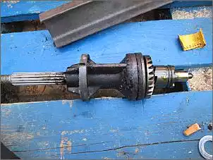

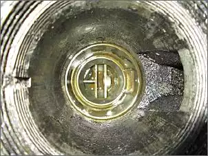

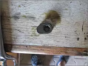

Hallo liebe Leute vom Forum

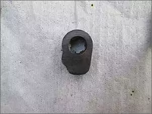

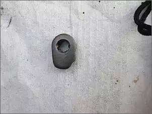

Habe das Getriebe jetzt in einzelteilen.Jetzt sollte ich wissen wierum der Schaltstein eingebaut wird.Außerdem ist ein "O"-Ring Lagerträger (31986) kaputt und ich würde auch die Abdichtung unterhalb der Wasserpumpe neu machen.Wo bekomme ich Ersatzteile her.
(79831,23300) Nummern sind aus EX-Zeichnung und hoffentlich auch richtig.
Grüße TiloKlicken Sie auf die Grafik für eine größere Ansicht

Standard Schaltstein
Die glatte Fläsche nach unten.
Günter
Alt 11.06.2014, 18:55
Benutzerbild von Don P
Don P Don P ist offline
Registriert seit: 20.07.2005
Ort: Nordhessen
Beiträge: 7.465
Sollte " up " für oben draufstehen
