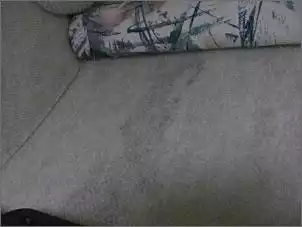

Hatte eine wunderbar kuschelige Nacht bei leisem Regengetrommel auf dem Boot und sehe heute morgen an einigen Stellen Wasser unter dem Teppichwandbelag durchsickern...

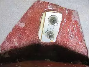

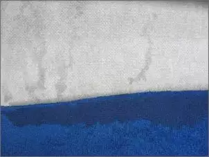

Bei hochgestelltem Liegepolster fand ich in der Bugspitze eine Pfütze.

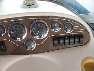

Dann hoffe ich doch mal, dass das Regengebiet bald durch ist und alles wieder hübsch durchtrocknet. Schwimmen wollte ich eigentlich lieber außerhalb des Bootes.

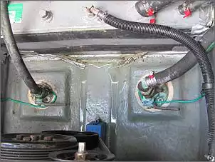

Weiß jemand, was das für Ventile sind und ob die offen oder zu sein müssen?

das Wasser könnte durch eine undichte Verschraubung der Reling kommen. `

Ventil: Kann Zulauf zur Motorkühlung sein oder evtl. auch der Ablauf der Absaugpumpe des WC. Müßte man in der Gesamtheit sehen.

Mögliche Stellen für Wassereinbruch sind die Relingsfüße, die Bugöse, die Fenster, und die Stellen wo der Rumpf an dem Deck befestigt ist.
Bei meiner war der Ankerkasten etwas undicht und hat Wasser nach innen gelassen.

Ich vermute mal das die Ventile für die Toilette
sind. Der dünne ist Wasser für die Toilette und der Dicke
geht der Schnodder raus.
Die Stellung der Hebel müsste so geschlossen sein.

Danke! Wenn die Hebel auf zu sind, dann können es keine Kühlungsventile sein, denn wir sind mit dem Boot gefahren, das hätte ohne Kühlung bestimmt nicht gut gegangen.
Die Toilette funktioniert nicht. Kann das sein, WEIL diese Ventile zu sind? Muss ich gleich als nächstes testen.
