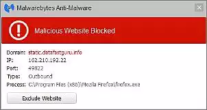

Waaahhh.. krieg mich nichtmehr ein.....
"Recently Bought"
"HotDeals" etc... popt dauernd auf
Nach recherchen im INet.... Malwarebytes....hmmmm...
nun... da wird dauernd was Blockiert.... aber anscheinend das Falsche... :
Hits:	115
Größe:	22,3 KB
ICH HASSE COMPUTER!!!!!!!!!!

Ach ja.. mancham ist auch "app.datafastguru.info" gelistet...
Die Werbung poppt nebenbei noch auf.... Normales Arbeiten ist praktisch unmöglich

Was mir gerade aufgefallen ist...... Dieses Fenster von Malwarebytes (......datafastguru.info) kommt praktisch auf jeder Website, ausser bei Facebook!!!!!
Da passiert komischerweise gar nix !!!!!!!!

So.. dann mal langsam von Anfang an.... Ja, ich habe den Thread gelesen (ist ja in meinem Interesse)
Die idee mit dem "Platte ausbauen oder mit Linux extern prüfen" Klingt interessant, aber wie soll ich das machen?
Die Verlinkte "RettungsCD" von AVG ist Linuxbasiert, und hat nix gebracht.
Ich habe auch grössere Datenmengen zu Sichern, die evtl auch Infiziert sind, Kann ich das nun alles Entsorgen?
Den Rechner vom Netzwerk trennen...Schon klar... dann neu Aufsetzten...jo, und wie soll man Virenscanner, Malwarescanner, Firewall...etc installieren ohne I-Net?????
Sind ja überall nur noch Downloader!!!!!
Oder hat jemand "Vollständige" Versionen (oben schon mal erwähnt.....Beiträge Lesen)
BIOS-Batterie Raus werd ich am WE machen... dann setz ich das Teil nochmal neu auf, mit ausgebauter Datenplatte.
Die Systemplatte am anderen Rechner ist nicht so einfach. ist ein Älteres Gerät ohne SATA anschlüsse.
NAS auch Infiziert??????
Hängt direkt an der FritzBox ??!!??

Ich habs geschafft, mein rechner ist wieder "Sauber"
Alle Passwörter geändert.
ein Addon in Firefox "Youtube adblocker" war der Auslöser für dei dauernden Zugriffsversuche auf "fastguru.info"
Weder Avast noch Malwarebytes noch Spybot haben es wohl als Schadsoftware erkannt,
Aber Avast hat bemerkt, dass schlechte bewertungen vorliegen!!!!
Was ich nun NICHT weiss.... Wie das ding in meinen Firefox gekommen ist....
Na, Hauptsache es ist wieder Ruhe!!!
