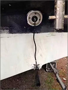

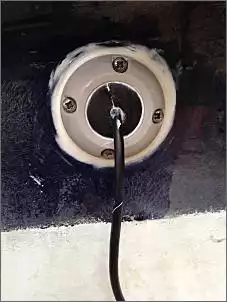

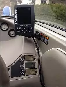

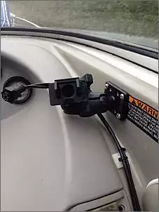

Hier noch ein paar Bilder vom Ergebnis

hast du das Ram Mount mit der 1 Zoll Kugel oder mit der 1,5 Zoll Kugel?
Wo hast du es gekauft?
Habe einen Lowrance Elite 4x und kann mit der originalen Befestigung
wegen Platzproblemen nichts anfangen.
Deswegen schaue ich mich nach Alternativen um.

Gut gemacht Carsten.
Habe Dein Beitrag verfolgt. Schön wenn das Forum einem Mut macht ,nicht war ?
Das untere Bild , wo der Geber zu sehen ist ,steht der Geber unter der Längsachse deines Bootsbodens ? Der Geber muss mit dem Boden abschließen , da Du sonst Verwirbelungen beim Fahren hast und somit eine ungenaue Anzeige. Aber das hast Du auch in der Anbauanleitung gelesen.
Wer Brandenburg nicht kennt ,kennt die Welt nicht. Schöne Grüße Micki
