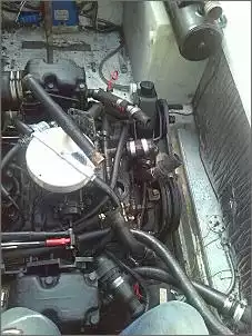

Na, kommt es?Klicken Sie auf die Grafik für eine größere Ansicht

Heiko

Leider ja... Mal sehen, was die Pumpe macht.

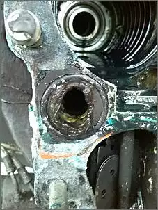

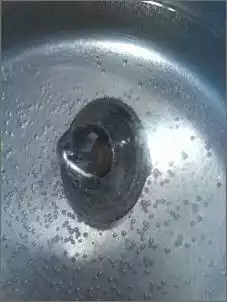

Oh-ohhh!
Hits:	180
Größe:	82,7 KB
Heiko

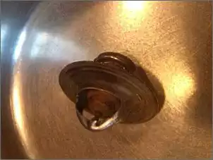

Noch eins
Hits:	167
Größe:	66,6 KB

Alt 15.03.2014, 18:50

oh je sind doch die Rückschlagklappen oder?

Das sieht mal ganz so aus als hätten deine Rückschlagklappen einen Rücklaufstau verursacht und somit einen Wärmestau in deinem Wärmetauscher!

Ja, wenn das Wasser überhaupt bis zum Wärmetauscher gekommen ist. Klicken Sie auf die Grafik für eine größere Ansicht
