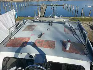

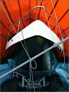

...nur die Groben. Und dann einfach mal sehen.
Aber ganz oben schaut es ganz gut aus.

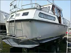

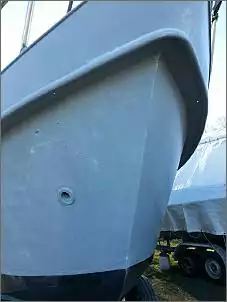

Vorarbeit fertig:
Hits:	247
Größe:	112,5 KB

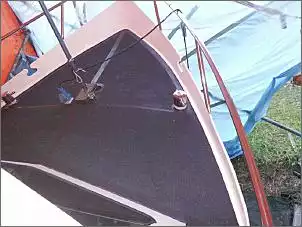

Rostschutz ist drauf.
Hits:	243
Größe:	64,4 KB

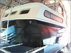

Soweit das Dach des Salons:
Hits:	238
Größe:	105,2 KB
★☆★ gesendet mit dem Wischgerät ☆★☆

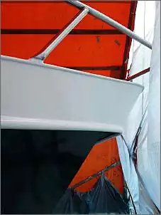

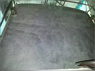

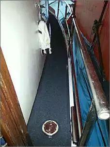

Schleifen. ... schleifen .... schleifen ....
Hits:	213
Größe:	39,5 KB

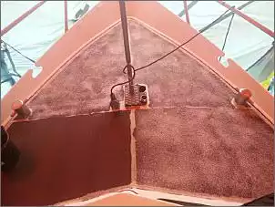

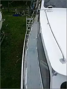

Das Wetter war gemischt....
Hits:	149
Größe:	66,6 KB
Aber es wird.

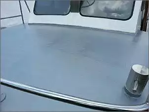

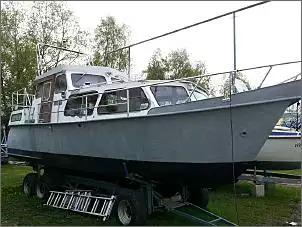

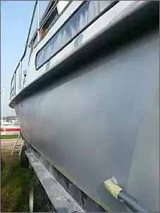

Alt 30.03.2014, 15:48
Benutzerbild von derfighter
derfighter derfighter ist offline
Registriert seit: 06.11.2011
Ort: Kreis Segeberg
Beiträge: 584
Boot: Sea Ray 330
1.056 Danke in 340 Beiträgen

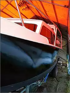

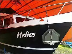

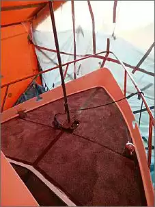

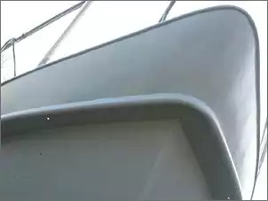

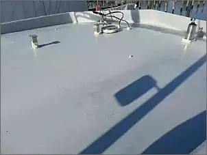

Nach 2 Tagen Schleifen, Spachteln und Streichen:
Hits:	149
Größe:	48,4 KB
Nachste Woche gibt es noch eine Runde und dann kommt der Aufbau [emoji3]
Hits:	148
Größe:	96,6 KB
Hits:	128
Größe:	47,9 KB
★☆★ gesendet vom Wischgerät ★☆★

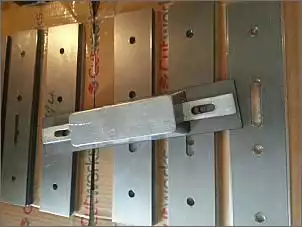

Adapter für meine Anoden sind auch da [emoji3]
Hits:	125
Größe:	85,1 KB

Die Badeplattform hat die erste Lackschicht bekommen.
Als Beweis die aktuelle Tageszeitung im Hintergrund

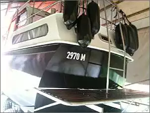

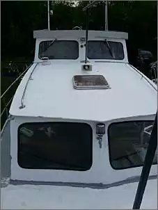

9 Std schleifen mit 2 Mann.
Zum letzten Mal, ab jetzt geht der Aufbau los.
Hits:	138
Größe:	66,3 KB
Hits:	122
Größe:	40,4 KB
Hits:	139
Größe:	118,9 KB

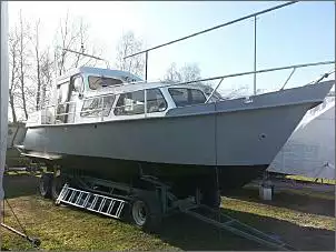

2 Wochen gut was geschafft.
Jetzt kommt überall die letzte Schicht drauf.
So der Zwischenstand:

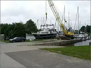

Nun hängt er am Haken. In Böen bis 9 ....
Wenn es windstill ist, kann es jeder
Dort wo das Boot auf dem Trailer lag, habe ich es noch mit dem Winkelschleifer bearbeitet und er hat eine Schicht Aluminium bekommen.
Nach dem Trocknen wird es 2 Schichten Antifouling geben und danach macht der Reiter plumps :-D
Gruß Jan
