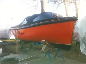

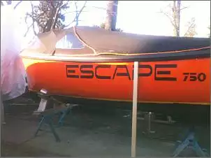

Zwischenstand:
Mit Hilfe eines Kreuzlinienlasers mit Stativ, Zollstock, Bleistift und Augenmaß haben wir es heute geschafft.
Mein Problem war, das die Stabilitätsplatten am Heck nicht ganz in Waage sind. Auf die Bootslänge wurde ich immer schief und so kamen wir am Samstag nicht hin.
Heute mit Hilfe des Kreuzlasers war es ziemlich einfach, auch wenn wegen dem schief stehenden Kahn und dem abschüssigen Boden auf der Slippe einiges an Improvisation und Einstellung nötig war. Aber wir haben es geschafft, es seht gerade aus und nach dem ankleben haben wir mit Stahlwolle angerauht, alles gereinigt und den Primer gestrichen.
Jetzt tut mir alles weh, danke für die Tipps und wenn es schön trocken bleibt, kommen am nächsten WE die beiden AF- Schichten drauf.

Sauber, aber sehe ich da nur ca. 30 cm Tiefgang unter dem Strich?
Gruß Wilfried
Alt 24.02.2014, 16:38
Benutzerbild von QuickNick
Registriert seit: 12.05.2012
Ort: bin balina, bleib balina
Beiträge: 1.499
Boot: Crownline 270 BR
Viel mehr sind es auch nicht. Was man auf dem Foto nicht sieht, ist der Kiel. Insgesamt hab ich nur 55cm Tiefgang.
