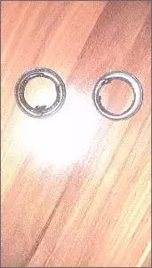

[ATTACH]Klicken Sie auf die Grafik für eine größere Ansicht
Hits:	69
Größe:	98,5 KB
ID:	510186[/ATTACH]Hehe also ich habe es nicht gemacht nachdem .dafür habe ich festgestellt das die Dichtung vom schaltgestänge Gehäuse Tod war.Außerdem Simmeringe unterm Impeller Gehäuse Tod die Teile werde ich nun wechseln.

das ist doch schon mal ein guter Anfang
